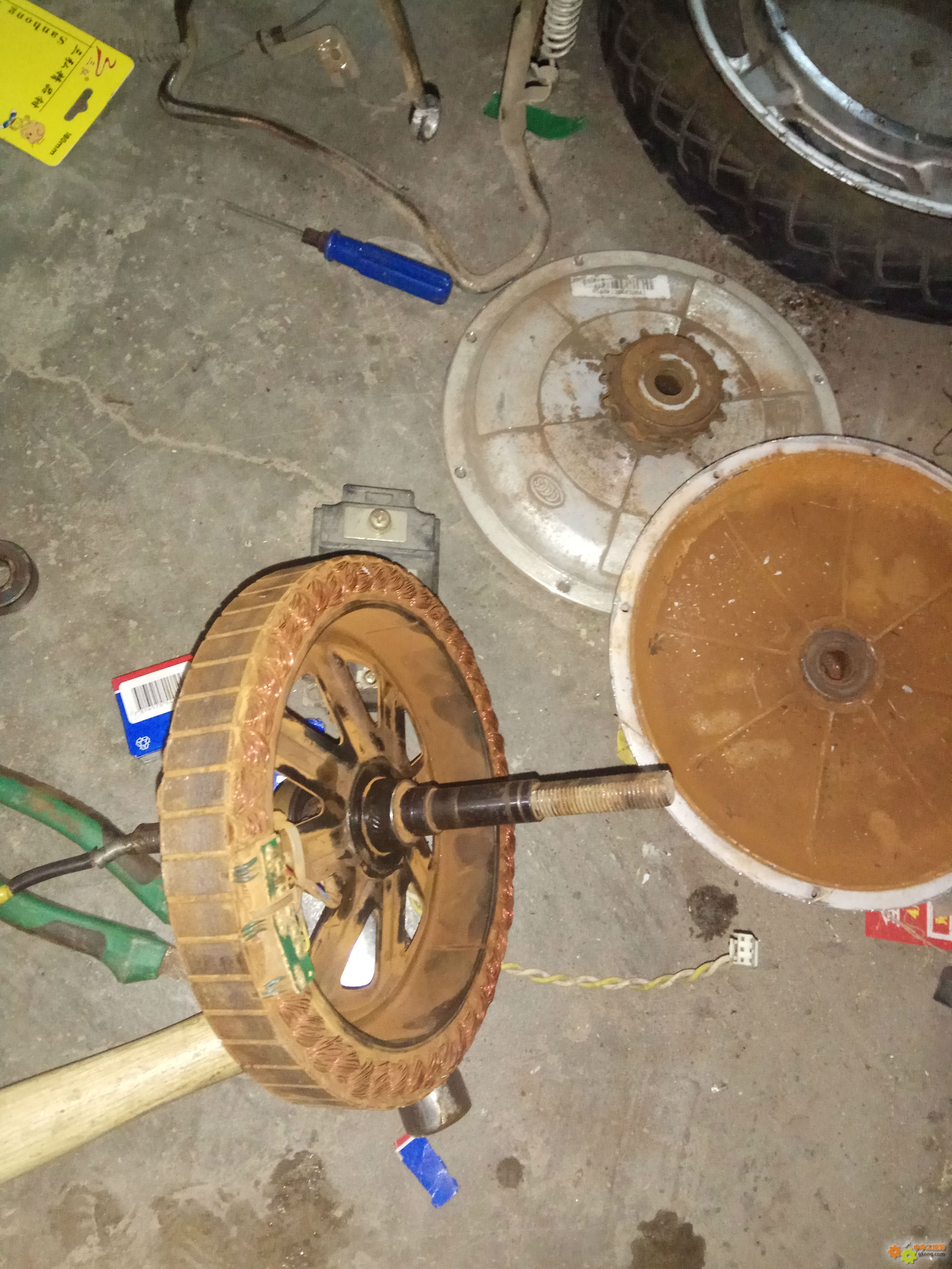

1号去岳母家过节,2 号3 号去妈妈家过节,4 号修了一下午自己的电动车!5 号去妈妈家吃饺子。这修电动车给了我一个启发:我们都有手艺,但是一定有很好的条件才行,比如换轴承,首先应该有皮带轮的小拉子,这样好卸,以免把轴弄弯了。其次应该有比轴稍粗点的铁管,用来装轴承!我的电动车修了一下午,终于修好了!故障是车子突然太紧,邹!推着费劲,这样会消耗电能,节前自己修过一次了,再打开看看,原来轴承还是不太好了,这是其一,再有就是电机的转子有糟的地方.掉下来的铁渣了进了电机缝隙!我给清理了。又换了两个6202轴承!前后拆下两次。很费力的,电机不好拆,因为有锭子上有磁性!拆时一定要细心!还要注意从轴进入的电机线别碰坏!
这就是我修车的现场!在下房,因为自己以前没修过,不敢在外面修!怕人看,而且上街买了几次轴承和用品。最后取得了好的成就!
