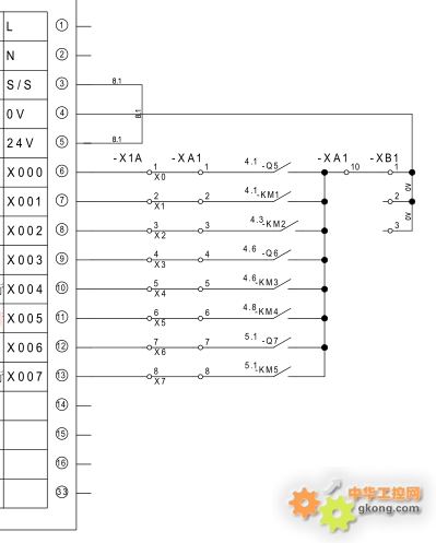

PLC输入是PNP或者NPN只要看看S/S端接线,接24V就是NPN接0V就是PNP。

测量使用的x点电压 不就可以判定源型还是漏型吗?
设备图纸是这样的,也没有画外部电源
实际线路我没有去查了,不搞了
我说了触摸上都能设置开关, 不是接近开关,什么NPN,PNP,都没关系,我只是想加个选择转换开关而已

npn pnp接法都可以。

输入信号和SS接的电平相反就OK了。

S/S是用来选择输入信号极性的,将它与24V连接,输入信号再接0V就可以了。
三菱有专用的硬件手册,里面有接线的说明。

这个输入端子有S.S端子,可以高电平也可以低电平输入

你从0V引线到输入点就行了

最关键:你找到输入信号电源的2根线就简单了:不是一根就是另一根,你找错了电源(例如输出输入电源分开的,你用输出电源的任意一根肯定没有反应)
