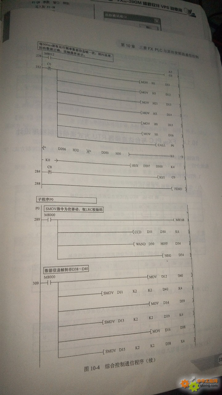

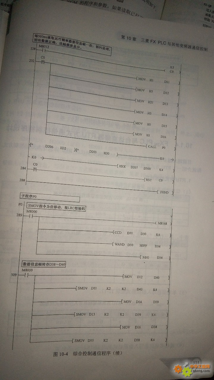

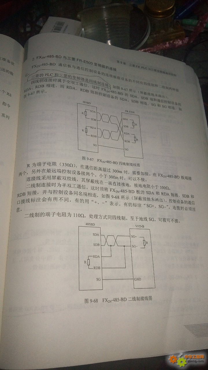

99-115两段是校验码程序。

这位道友我是刚学的,回复你的都是李老师书上的内容,人家李老师在他的书里写的fxplc和台达变频器的asci通讯实例里是发送数据调用LRC校验码程序的!你说你的程序正反转没问题,读出才有问题,那问题就应该出在回传数据保存这里开始的了!

我也是看的李金成老师的书在学的,不过没有通信的书

他的文章内容本来讲的是asci模式的,程序样例里发送的数据却是十六进的!不过你也可以参考下!

你用书上的玩过通信没?

我没有实践过!都是理论知识!死记硬背的!只有plc 触摸屏 伺服器没有变频器!

哦,我就变频器。没有伺服。你可以把书上的程序全部发过来给我看看吗

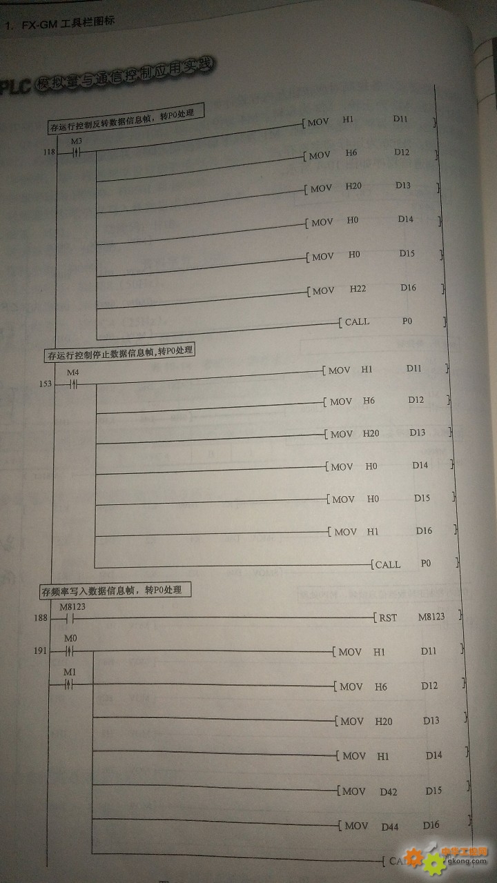

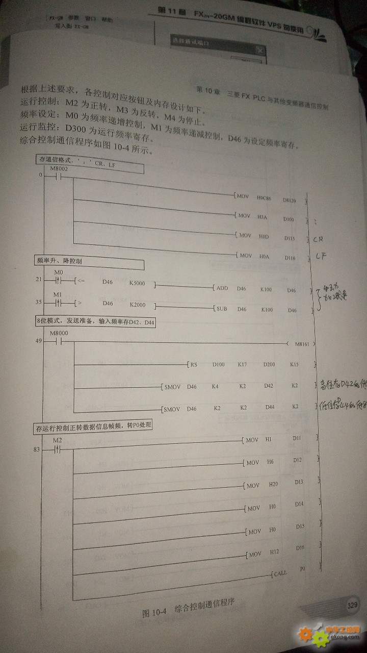

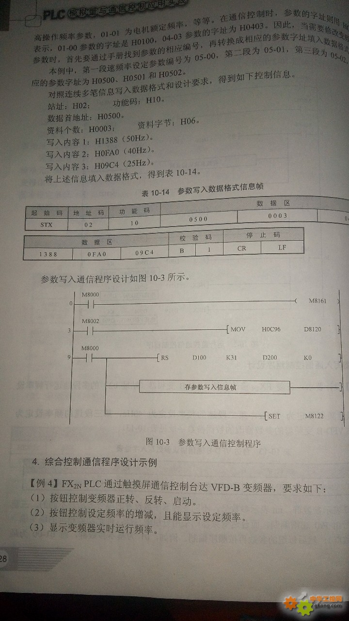

刚才上面说了他文章内容讲的台达变频器的asci方式通讯,但他给出的例题里发送的是十六进制数,不是asci码!例题就是上面四张图了,可以参考一下!正转 反转 频率那些参数设置看上面的图片!
