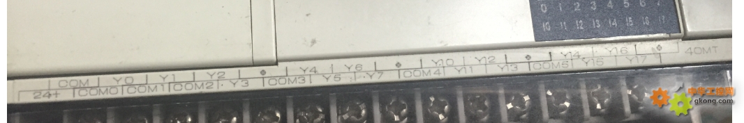

PLC上的24V接24V继电器线圈,PLC上的0V接PLC COM端,Y点再接继电器线圈另一头,Y点有输出时,继电器动作

COM点解N24,y点和P24分别接到灯的两个端子上。程式驱动就可以了

以下是引用a382490236在2017/9/11 18:32:11的发言:
哦,还有个问题就是,如果我想把这个PLC的全部输出点从Y0-Y17都全部用上,都是用内置24V的话,是不是要把0V与COM0-COM5都接在一起,然后Y0-Y17分别接负载才行?
这个是FX1N的PLC,COM用来表示公共点,Y0对COM0,Y1对COM1,Y2/Y3对COM2;COM3对Y4---Y7;每组公共点是分开的,当然你全部都是一个电压等级你将所有公共点连接起来也没毛病
