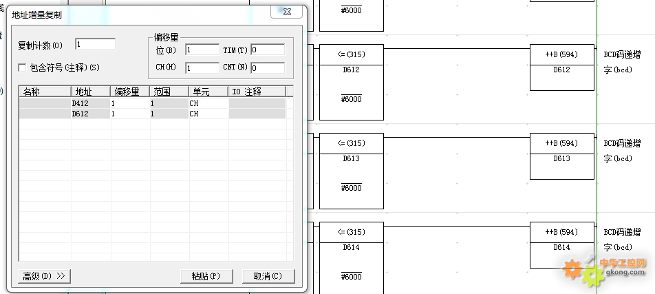

#15楼
以下是引用知道一点2017/9/9 23:33:39的发言:
想达到简化输入程序的目的,注意不是简化程序,我到有办法,只是cj1是不是支持还不确定,你先确定,你是不是一看结构一样的程序,要输入100次,脑袋大了想偷懒找个简单的办法?
肯定,明天就上机验证cj1软件有没有这个功能。
cj1同样支持“地址增量复制”

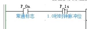

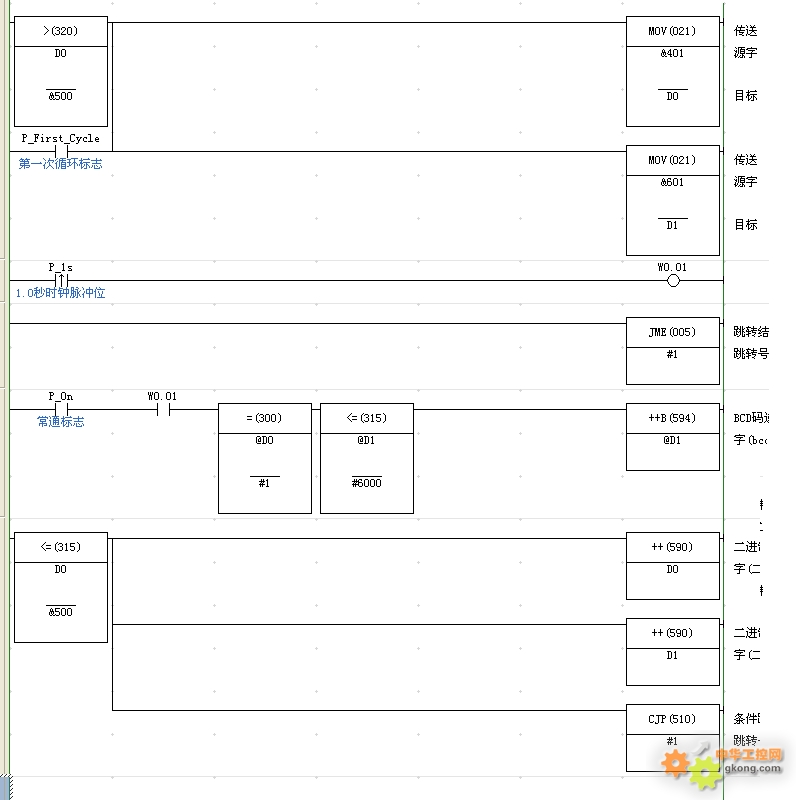

发表于:2018/2/5 10:32:22
#16楼
调用功能块100次,程序还是写了100次。无异于脱了裤子打屁,不可行。
6楼的思路不错,但程序不完备,把一个周期的程序弄到100个周期来执行了,而且只执行一次就over。
我来当一回大神说说吧。
系统时钟不能用在循环里,否则循环内数据不可控制,所以加了w0.01软节点,模拟测试,可行。
