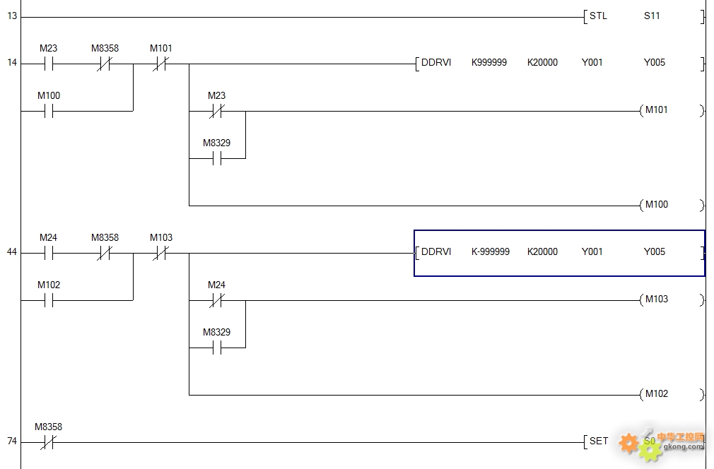

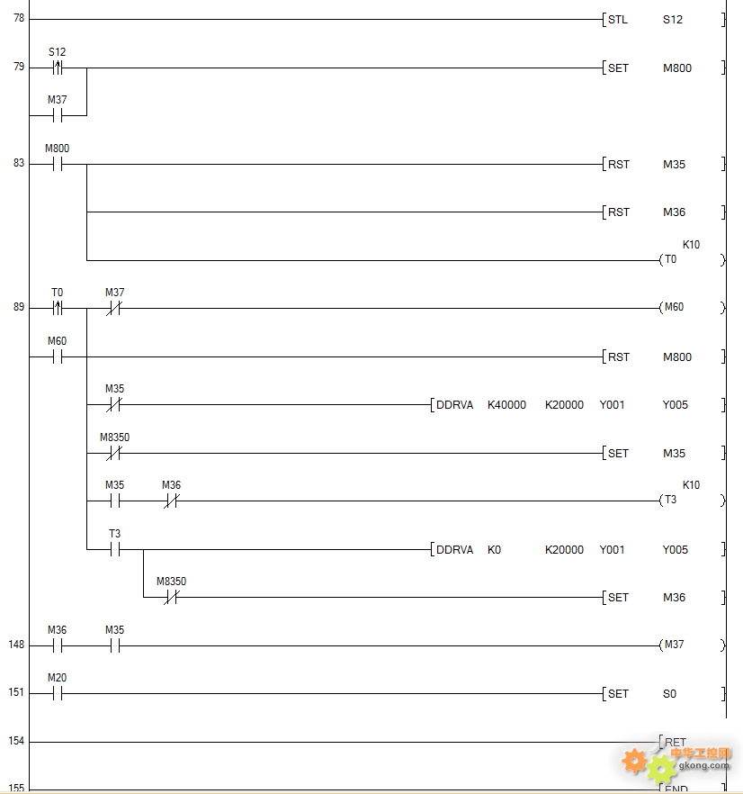

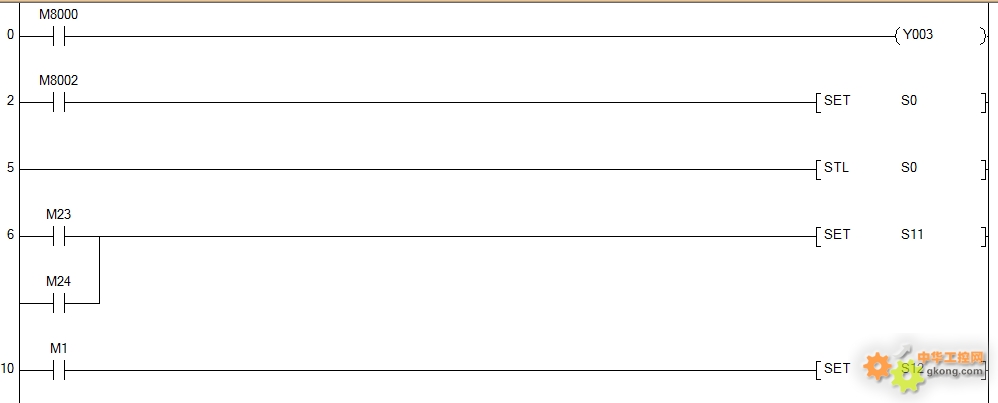

程序如下:

Y2说好的哪去了?
809
32zezhou
文章数:46
历史总积分:809
注册时间:2014/9/23
发表于:2017/8/28 17:35:28
#14楼
在 stl  s12 中   运行过程中   按下M20切换   然后就有上述现象

用什么方式停止的?

楼主,我全部看了一遍就没有关于Y2的,是不是程序贴错了?

因为你是步进梯形图没有发完脉冲时停止的,估计你是reset步进来停止的,你看看对应轴的特殊继电器应该驱动中的继电器是on的,所以会出现这情况

以下是引用高雅的雅在2017/8/28 20:09:26的发言:
y1
