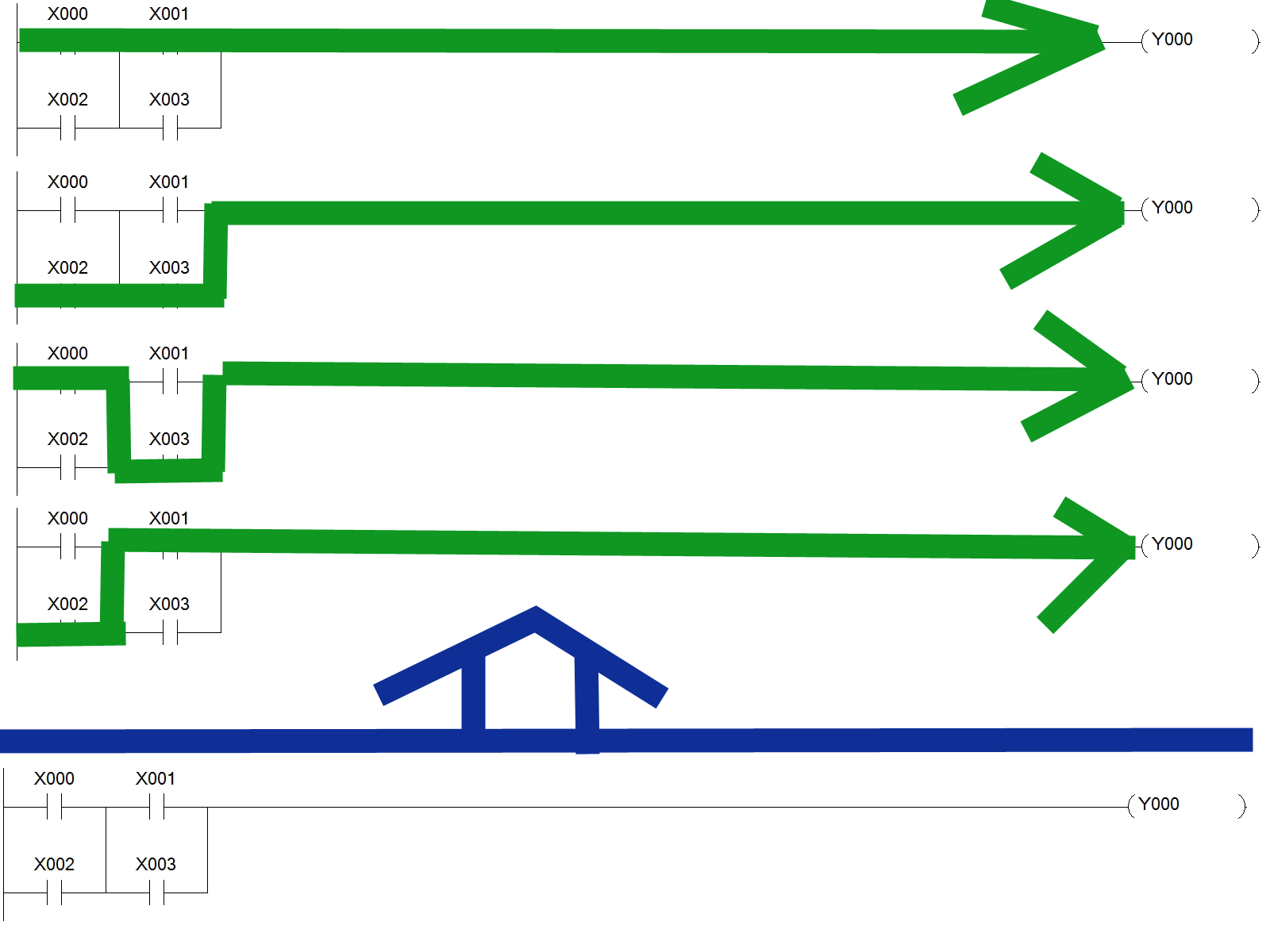

如果一时迷糊了,就不要想了,只要记住这样的指令组合可以实现什么样的控制目的就行了,很快就能转过弯儿来

原理是“与”、“或”,理解上可以对比开关触点。
例如,两个灯开关“串”在一起,需两个开关同时接通、灯才会亮,这两个开关的关系就是“与”;
又如,两个灯开关“并”在一起,只要其中一个开关接通、灯就会亮,这两个开关的关系就是“或”。
这里“块”的意义,也就是把“或”的结果再相“与”、或者是把“与”的结果再相“或”;
从而,形成了组合关系。

语句表这样表示:
1.
LD X0
OR X2
LD X1
OR X3
ANB
OUT Y0
2.
LD  X0
AND X1
LD  X2
AND X3
ORB
OUT Y1

x0与X2并联、X1与X3并联然后再串联
