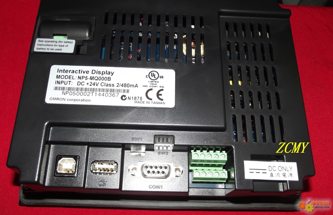

np支持用usb传程序吗?它命太短,它哥哥是不支持的
87815
ZCMY 版主
文章数:47949
年度积分:1022
历史总积分:87815
注册时间:2004/3/16
发表于:2017/8/18 21:22:00
#13楼
NP5本来就是USB口下载的,就是那种方口的打印线;
