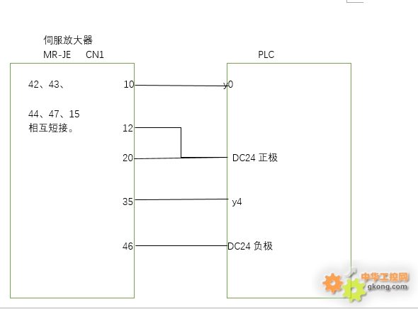

#10楼
把接线图发来看看,首先要保证能运行,再是脉冲的问题,你的启动信号是Y几?Y0只是脉冲信号,还要设置电子齿轮百分比!

#11楼
你的命令,PLSY K1000 K0 Y0 第二个K0是不是应该要指定脉冲数量。

#12楼
不好意思,刚去看了下,如果指定K0的话对输出的脉冲数量无限制,看来要如楼上的各位的指示,查一下接线的方式了。

#13楼
plc到驱动器的脉冲方向信号线加电阻了没?

#15楼
为什么我前面两次上图都没有逇。。。。尴尬、
上图10是PP    35是NP    12是OPC    20是DICOM   46是DOCOM
42是EM2   43、44是LSP LSN   15是SON  47是docom。y0的COM端接了24V负极,
昨晚把放大器的参数改成:PA01:1002    PA13:0201     PD01:0C04    还是启动不了电机,伺服放大器还是显示0。再支支招,前辈们

#16楼
回复 #13楼 qq2994216177
没加电阻喔,直接通过信号线连起来了

回复 #7楼 fumz78
电子齿轮比用默认的1/1不行的吗?

#18楼
以下是引用枫丶FENG在2017/8/15 9:32:55的发言:
电子齿轮比用默认的1/1不行的吗?
电子齿轮比默认1:1可以,但是你发的脉冲,它转的非常慢,可能你感觉不到,可以通过软件监控接收脉冲数以及转速。

#19楼
以下是引用枫丶FENG在2017/8/15 9:31:38的发言:
没加电阻喔,直接通过信号线连起来了
三菱PLC和三菱伺服,不用加电阻
