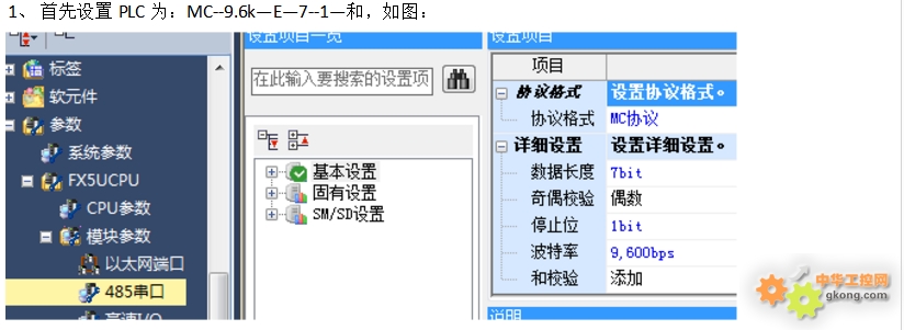

这个我正好做过,5u80点的,和维纶的触摸屏通讯,触摸屏和plc采用485通讯,触摸屏编程时选的是mc协议,然后监控就用plc的以太网口就可以了,非常简单

FX5U PLC本身带485串口,485连接触摸屏,网口可以用以太网通讯连接电脑,
