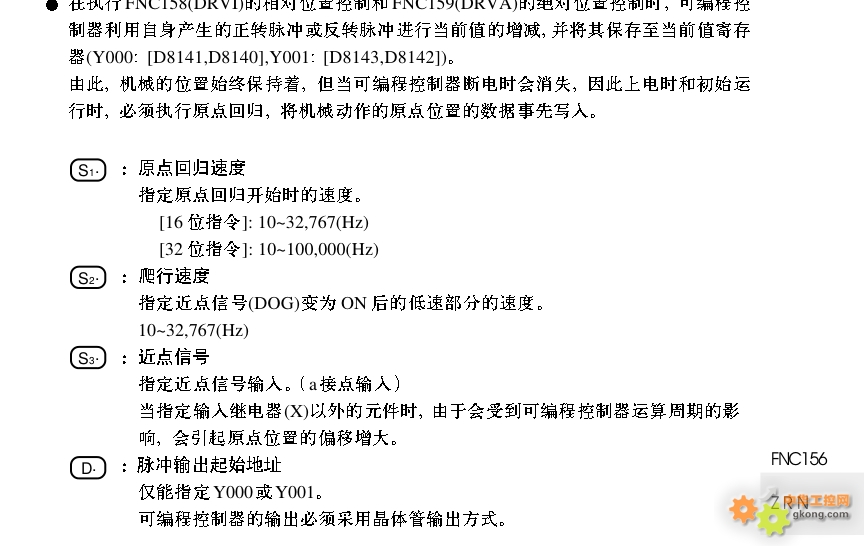

回复 #8楼 twtynijj
试过了,没有用,还是没有反应

第一个是回归速度,第二个是爬行速度,你第二个速度超范围了。
