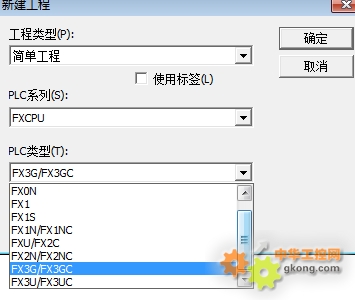

三菱PLC fx3sa编程软件是那个?

#10楼
回复 #6楼 fumz78
升级了,还是不行

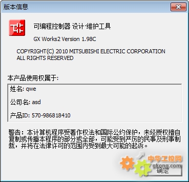

发表于:2017/7/31 23:37:55
#11楼
1.98的也不算高,现在用的版本1后面是三位数的了。

发表于:2017/8/1 12:48:06
#12楼
我用了1.493c的版本,就可以选3s了。

发表于:2017/8/1 12:58:51
#13楼
用8.86.选择3g的也可以下载。稍微麻烦点

发表于:2017/8/2 23:39:22
#14楼
下载三菱官网的GX WORKS2版本1.555D即可
