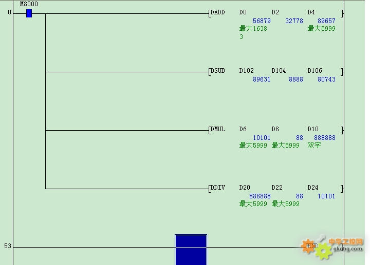

以下是引用简单qoNYVQCk在2017/7/10 20:31:00的发言:
12除以5=2.4          可plc算出的结果=2.2
整数除法,怎么可能等于2.2?人家的结果是余数为2,商为2,天哪,我在教小学一年级的余数知识吗?
如果要想得到2.4,那么请用浮点数除法,那就没有什么余数的概念了。
Good Luck~

#17楼
