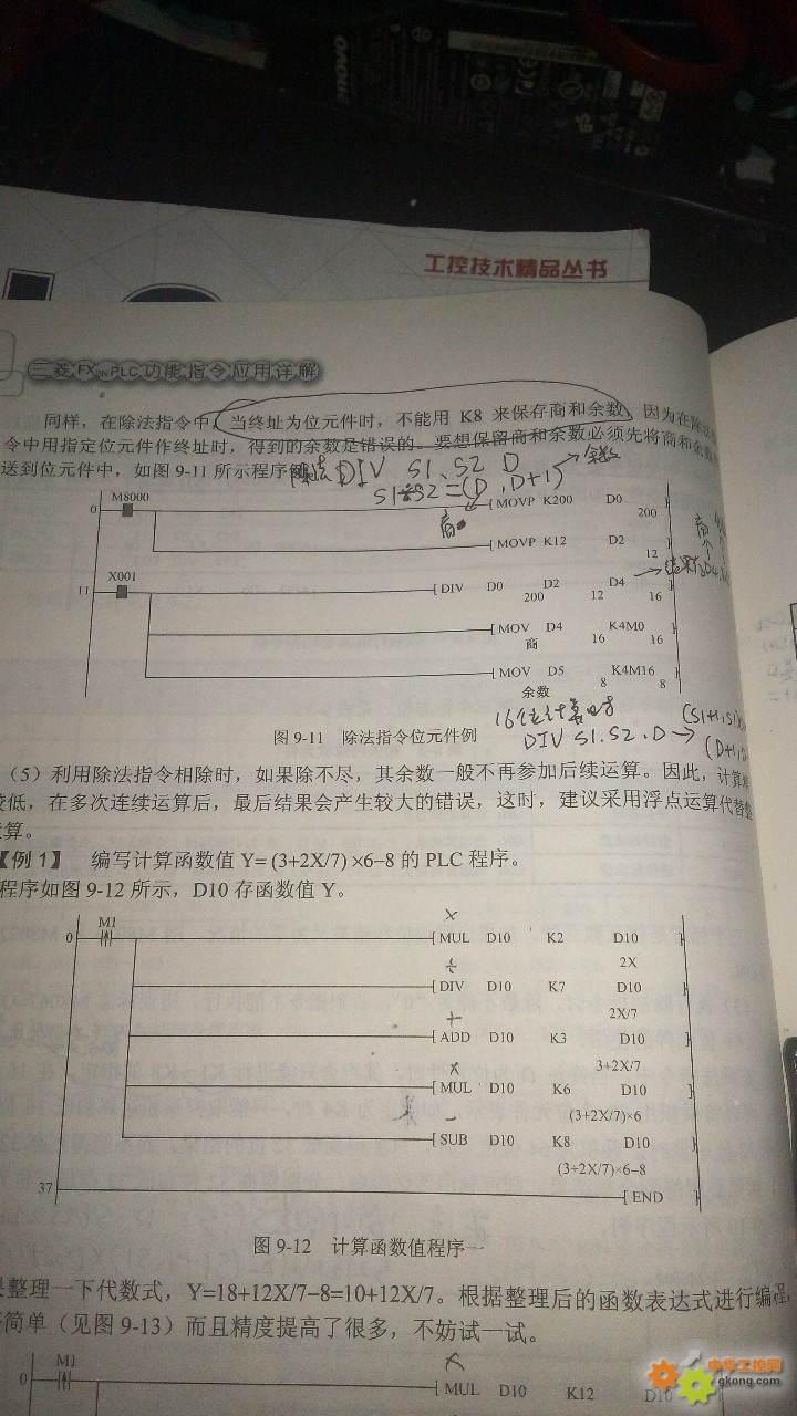

用32位的指令时,寄存器用的是两个,D1=D0 D1

已用其它方式解决了问题。现在触摸屏上显示的结果是2.6了

不对吧,D0才是代表D0和D1

我想问问你是怎么在触摸屏上显示出来的浮点数,我也尝试过,但是最后赋值到D里面去的时候不行,必须得是实数,还得转成实数。
你这个是怎么弄的,谢谢了

建议楼主多多看一下数据格式
1004
469025821
文章数:67
历史总积分:1004
注册时间:2017/3/2
发表于:2017/9/3 9:41:31
#16楼
