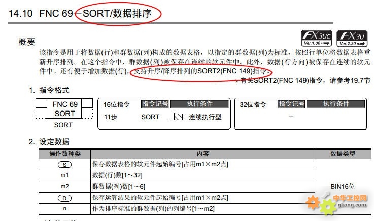

最后是剩最大数,但不是要最大数,而是每执行一次查找筛选出最小值的数并且自动剔除,下次执行查找时筛选下一个最小值的数。
就为了好玩儿?这样做有什么意义
没有直接查找指令
冒泡程序你又不懂,3楼,5楼说的你也不明白?那换家PLC可行?换有个有相应指令的plc

循环指令配合变址寻址一个扫描周期循环将N个数比较N-1次就能找到N个数中最小数或者最大数。

数据排序行不?
