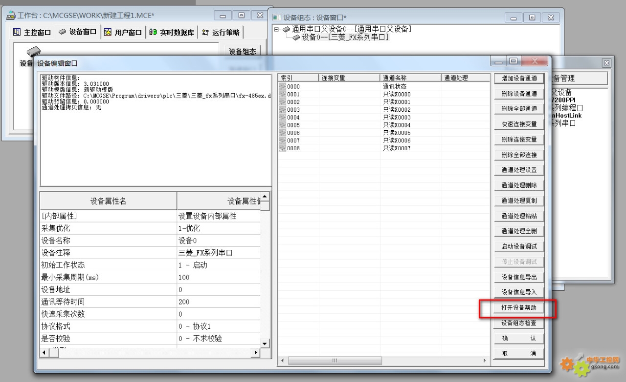

#14楼
有几台三菱plc的话就在mcgs设备管理里加几个串口父设备,然后每个串口父设备里加上三菱fx3u。
你可以看帮助。

#15楼
回复 #14楼 tigermu
师傅,你这个怎么找出来的?

发表于:2017/7/6 15:02:51
#18楼
师傅,我的只有这个,找不见你发的那个

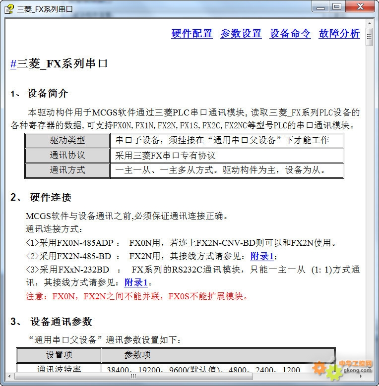

#19楼
以下是引用心碎了在2017/7/6 15:02:51的发言:
师傅,我的只有这个,找不见你发的那个
[此贴子已经被作者于2017/7/6 15:04:48编辑过]
你打开mcgs嵌入版,随便建个程序,然后到设备组态里添加设备,加串口父设备,加fx串口子设备,然后进入到子设备中,按设备帮助按钮即可。
点击红框中的按钮就可以进入到帮助。
