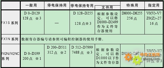

#15楼
以下是FX型PLC-1S、2N型的寄存器,你自己对照一下,看看应该属于哪一类型。

#16楼
看下PLC本身参数里面,你用的那个寄存器是不是断电保持的。不是的话换一个或者手动改下断电保持寄存器的范围。

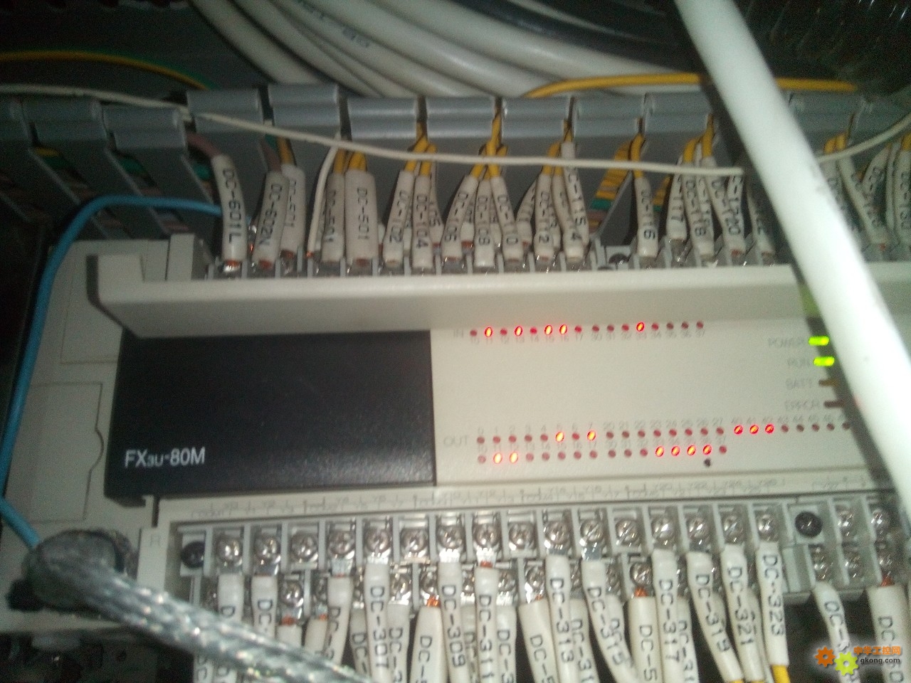

2335
201098wu
文章数:338
年度积分:109
历史总积分:2335
注册时间:2015/4/5
发表于:2017/5/25 23:27:07
#17楼
这是那个plc
2335
201098wu
文章数:338
年度积分:109
历史总积分:2335
注册时间:2015/4/5
发表于:2017/5/25 23:27:41
#18楼
这是那个plc
