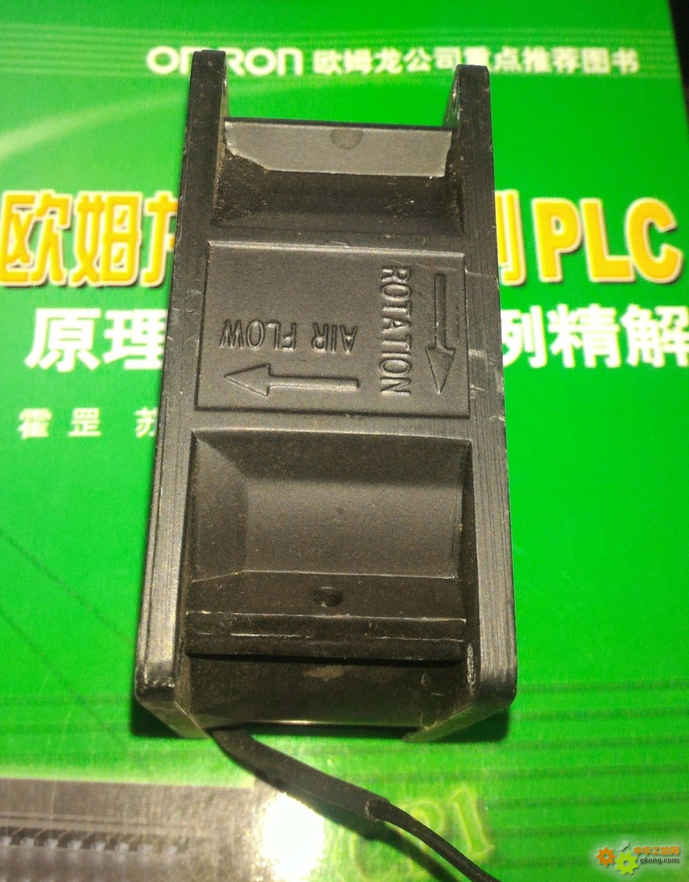

控制箱是排气扇,把里面热气排出哦...

我安装都是排气的,不过风扇有标示

很明显你这个是排气的

大部分都是往外排风的,看你发的第一张图,很明显是往外排的。

我们公司的都是排风的,给你个参考。表情
标的清楚吧;

一般是下进上出,下面冷空气进,上面热空气出

风扇的作用是协助自然对流的,下进气,上出气
