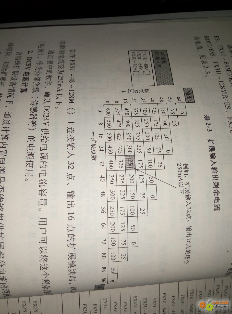

应该够的,不过我也都是外置24V直流电源

以下是引用ZCMY在2017/4/26 17:50:09的发言:
呵呵;加个35W或50W的开关电源,几十块一个,坏了更换也方便,成本也低,何乐而不为呢?
因为之前一直这样用的,只是这次家了个FX2N-16EX的扩展,但是以前的接近开关比这个多,话说回来,三菱这个PLC真抗得厉害,之前一家客户60MR的,FX1N系列的,也是这样用的,接近开关短路了,PLC报警了半夜,早上九点找到故障原因,换号线后,PLC居然能正常运转

以下是引用hmz810220在2017/4/26 19:41:23的发言:
应该够的,不过我也都是外置24V电源
这样算来还有500ma的电流,完全够8个接近开关用的了
