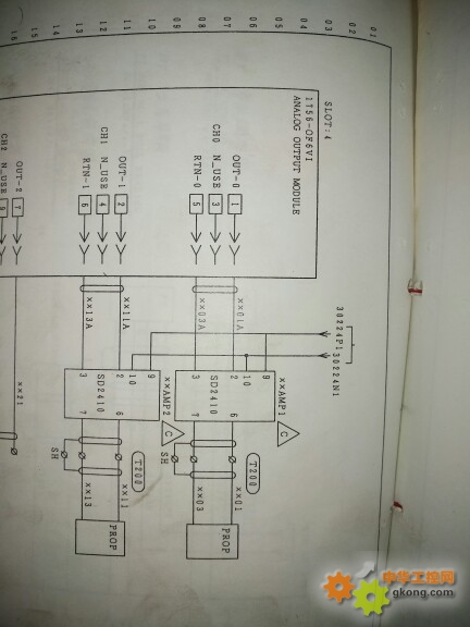

这个是这图纸上的点

对照图纸,应该就是信号转换

像是一台比例阀驱动器,6,7,端子是接比例阀线圈,2,3,是阀芯位置反馈,4.5.接驱动电流表。9,10,是电源。

信号转换用。

模拟量驱动器,用在液压伺服阀上的吧

回复 #20楼 865734009
看图纸上去的是液压站的伺服阀,应该就是把plc给的模拟量信号转换成液压伺服阀能识别的信号

回复 #20楼 865734009
这种板子他们都叫液压伺服比例阀放大板,gain是增加,null是归零,dth是比例系数,tsu和tsd不知道是什么
这么一说还真像是
