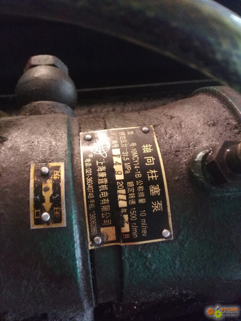

回复 #7楼 第三颗牙
我估计是功率不大的原因,所以没用热继电器

楼主掉电是指什么情况?主空开跳么?请查线路,有破皮情况。
另外,不知道油泵电机功率如何?为什么没有热保护?
油泵的功率3KW。主空开没有跳

413634688
在
2017/4/9 15:30:10
第三颗牙
在
2017/4/9 13:37:33
油泵的功率3KW。主空开没有跳
顺着上升脚踏开关的电缆线查找到控制箱内部看看,并把控制箱内部的所有螺丝全部锁紧,还要检查脚踏开关的电缆线破损和开关的完好。

#13楼
cfg168
在
2017/4/9 15:45:06
413634688
在
2017/4/9 15:30:10
第三颗牙
在
2017/4/9 13:37:33
油泵的功率3KW。主空开没有跳
好的!谢谢。我试试看。

#14楼
是哪里短路了吧?线路?电磁阀线圈?

#15楼
停电是什么意思?
开关跳了还是说全部没反应?
上升开关回路仔细检查嘛!

#16楼
wenquan753
在
2017/4/9 16:28:08
停电是什么意思?
开关跳了还是说全部没反应?
上升开关回路仔细检查嘛!
就是主电路油泵停了

#17楼
应该是有短路的地方吧

#18楼
就是那么几个继电器可以用排除法,慢慢的应该可以找出毛病。

#19楼
应该是电气方面的原因,与液压部分无关。无非以下几种原因:线路破损;接线端子松动;接触器触点粘连。
