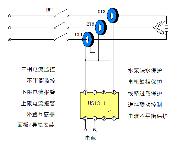

都烧了!保护措施不到位啊!要么就是不测量电流,就调整设定值强行开机!

接触器下面装个合适的热继电器会好很多

#15楼
装一个US13 全监控

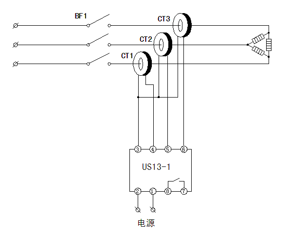

#16楼

机械会导致过载,如果电气保护装置选择合适,负载过载后立马过载保护会动作。所以电气控制线路各种保护装置很重要,电机烧毁过载过流,要在运行中监测电压、电流是否正常...
