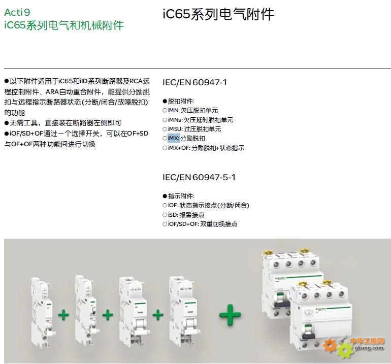

以下是引用gk_0在2017/3/8 8:22:22的发言:
是个分励脱扣单元:当得到信号后,触发与之拼装的断路器脱口
这个东西 和右边装的断路器是互相拼装的吗?

回复 #38楼 liuxd6909
对,左边的操作手柄有部分要套进右边的断路器手柄里面,不然怎么脱扣呢
