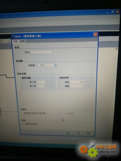

#10楼
回复 #7楼 甫哥
设置如下
设置如下
此帖发自论坛手机版

嘻嘻,甫哥玩logo!很熟呀。其实楼主的问题给我也问住了。不是0-10V嘛?怎么会有电源的负?0-10V信号是两线,一个信号线+,一个信号线-,直接接到模拟量输入就行了。怎么搞复杂了?

你的问题是logo!的模拟量精度不够?不能显示小数点?是吗?模拟量输入最少也是10位以上吧?读到mV有问题吗?

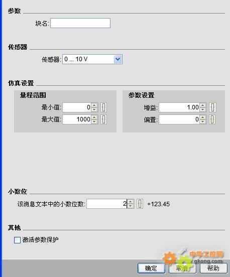

是的:0-10V信号是两线,一个信号线+,接I7(或I8、I1、I2);一个信号线-,接M就行了。

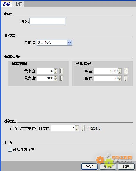

您的设置有误:
1)如下图设置可以显示1位小数。
1)如下图设置可以显示2位小数。
[此贴子已经被作者于2017/3/31 17:33:36编辑过]

LOGO!读入模拟量的内部标准值范围是0-1000.对于0-10V的读取分辨率是0.1%,可以读到0.01V(读取分辨率10mV)。
4-20mA对应的内部标准值是:200-1000
