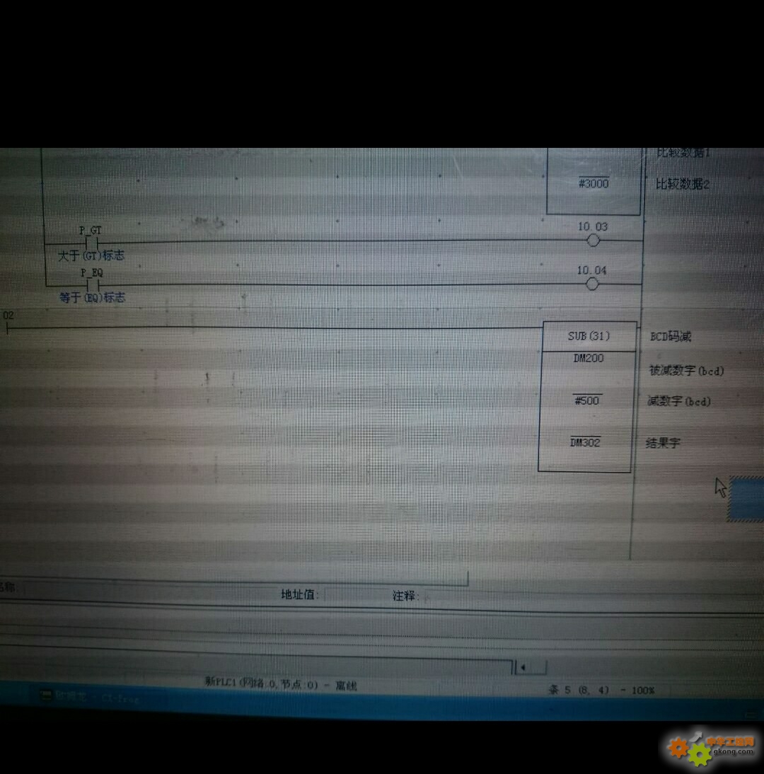

sub是bcd格式,4位bcd码
我用的是32位BCD格式。。

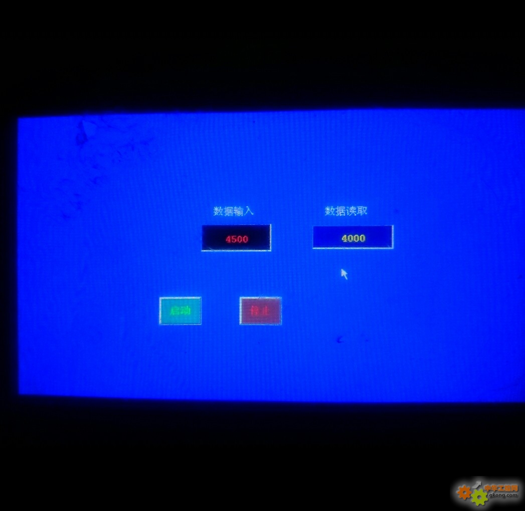

怎么在编程里面把数据转换成浮点数呢?之前不能正常读取是因为输入是16位无符号数据,改成32位BCD输入就能读到了。。

这plc有浮点吗---没听说
sub属于4位bcd运算,32位何用? 即便此位非彼位,也应该用16位 4位BCD
你就不怕数据打架?
你就不怕数据打架?
谢谢指点,已经改成了16位的BCD格式了。。
