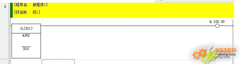

以下是引用知道一点在2017/1/19 6:37:19的发言:
好像缺少d10的输入
看贴要仔细!!!
Have FUN!
精通富士POD,富士PLC的编程
有问题可以直接电邮:FUJIFA@yeah.net
41516
知道一点
文章数:24036
年度积分:1241
历史总积分:41516
注册时间:2004/6/12
工控人谈电商
2013国庆活动
发表于:2017/1/19 10:53:15
#21楼
这是最后的应用,没见D10.请指明

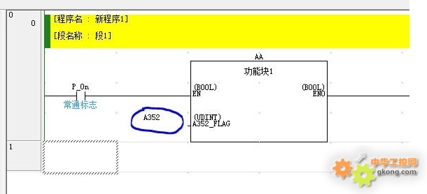

这是功能块部分,看应该在输入部分,看来将变量(data1)放到内部,如果这样原要求还能满足吗

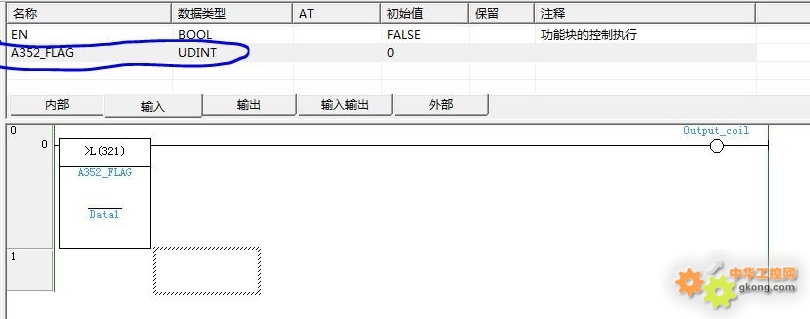

这是原要求

#22楼
有个简单的操作,就是在程序里写好,然后编辑里面有直接把梯形图转换成功能块。然后调用。
