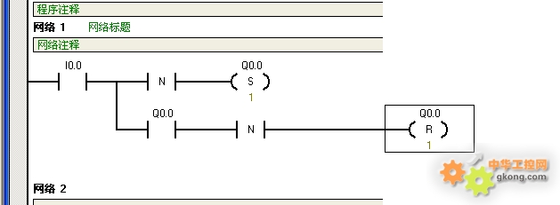

单信号启停电路,求助

#20楼
只会一招就可以了
[此贴子已经被作者于2017/1/13 20:51:59编辑过]

发表于:2017/1/13 21:10:20
#21楼
最常规的你可以考虑用计数方式

发表于:2017/1/14 16:58:29
#22楼
我是直接用欧姆龙机械记忆继电器做了,而且是在房间应用呢

发表于:2017/1/15 13:45:36
#23楼
回复 #10楼 fujifa
擦干眼泪,继续讨论

发表于:2017/4/13 14:55:52
#24楼
用功能指令交替输出,ALTP即可。

发表于:2017/4/13 15:17:29
#25楼
用功能指令交替输出,ALTP,可以实现。

发表于:2017/4/13 18:23:47
#26楼
用ALT指令不行嘛?干嘛那么麻烦

发表于:2017/4/13 18:32:01
#27楼
你这个是3U 吧
[此贴子已经被作者于2017/4/13 18:32:41编辑过]

发表于:2017/4/14 7:49:08
#28楼
回复 #5楼 fsjnzhouyan
你这个是3U 吧

发表于:2017/4/14 11:00:42
#29楼
回复 #28楼 莫头脑
是的。
