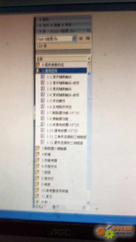

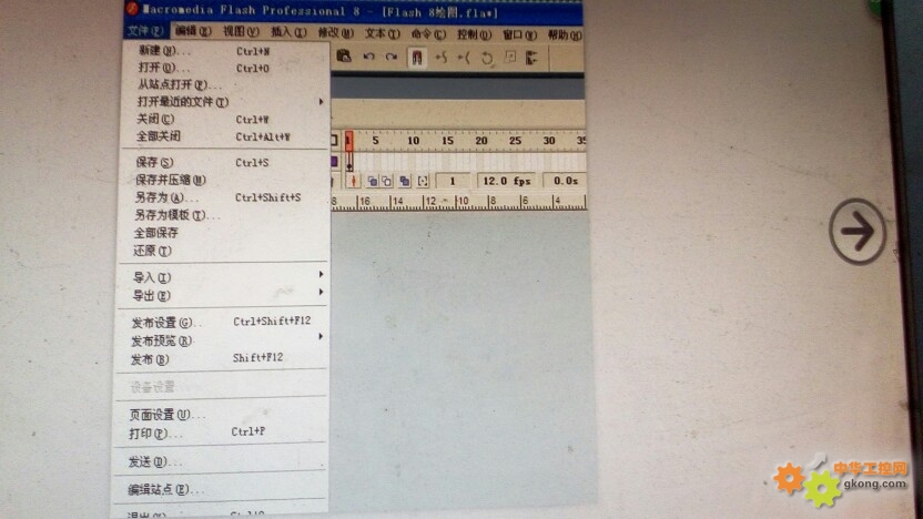

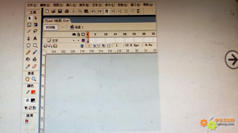

回复 #20楼 y258464168
以下是打开的页面,其中一幅是我经常使用的,右边是绘好的电气图例,可直接复制使用。

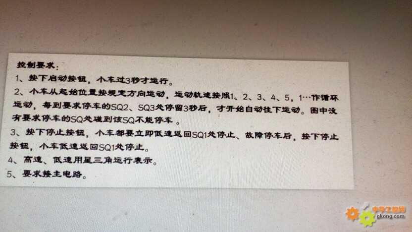

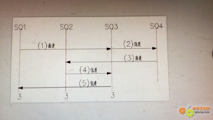

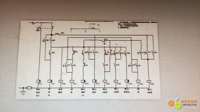

#27楼
回复 #20楼 y258464168
我绘制的电气图和要求。
此帖发自论坛手机版
