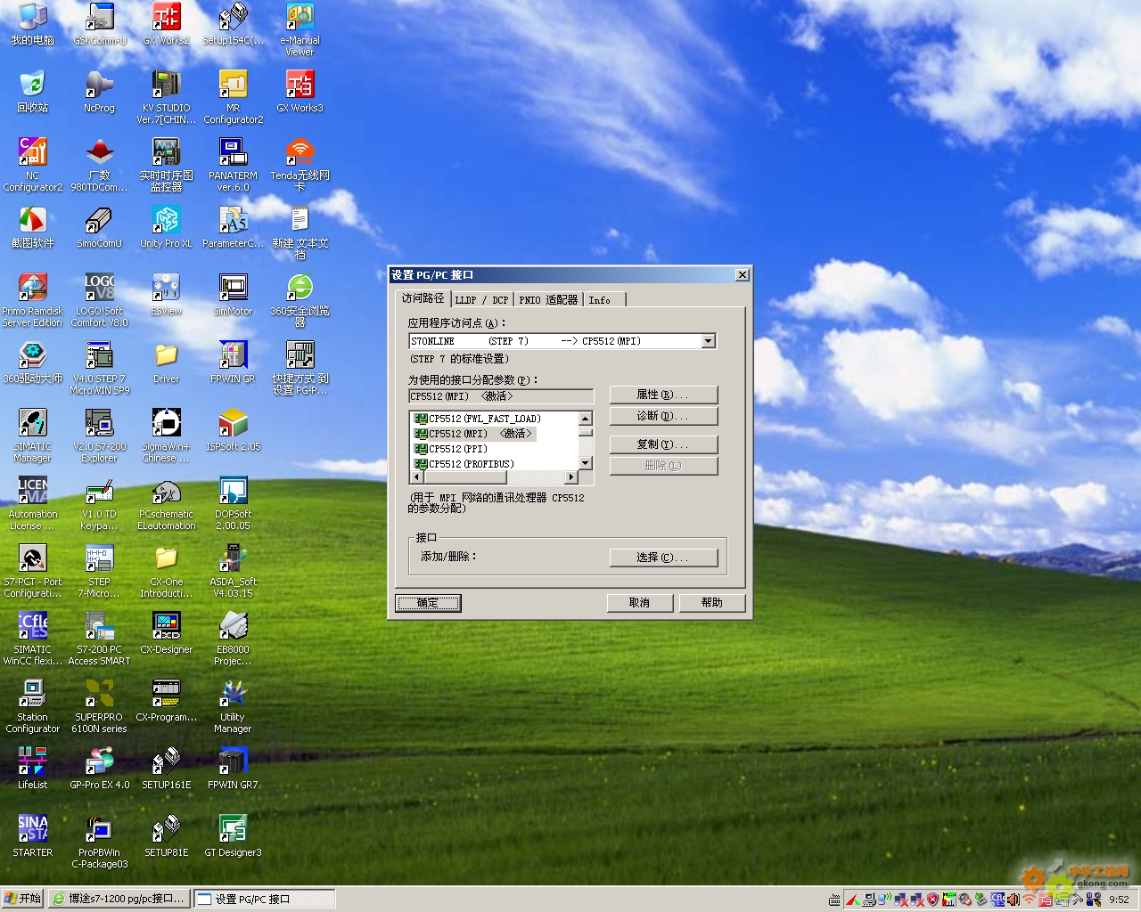

你既然是玩工控的用什么WIN10嘛,直接装xp和win7.你准备分两个盘一个装xp一个装win7.现在有的新软件xp装不了。注意先安装xp再安装win7.这样启动就有两个选项提示你进入哪个系统。注意如果是正常安装的话你进入哪个系统那么哪个系统所在的盘就被标识成C盘。你是不是需要profibus连接?用的CP5611或者CP5512那种卡?如果是这样先安装step7.

安装西门子软件是有顺序的

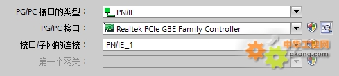

我只能装个win7的虚拟机   然后装的博图和300的软件   开始有PCL  GBE那个协议  可以和PLC1200还有HMITP1200通信   后来不知道怎么搞得  协议没了

就是
这个协议
