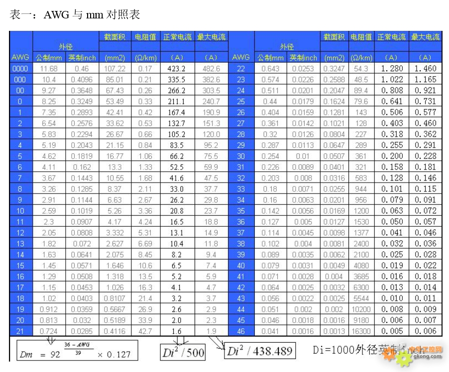

仅作参考,别当一回事,这是网上找到的,没什么依据的,再加上现在偷工减料的多,所以要预大些。
再说一次,仅作参考。

可以参考前面的意见选线;
另外,是一些什么类型的负荷,单个负荷的最大功率,等。

简单点
13+64=77KW
采用70线缆吧
要是有4栋相似厂房合用一根电缆就用150的双拼吧

建议考虑300mm2的电缆作为总进线,免得以后要增加设备麻烦

三相电功率计算公式是:P=U×I×1.732×cosφ 其中:P---额定功率(W)
U--额定电压(V) I---额定电流(A) 1.732---根号3 cosφ ---功率因数(一般按0.8左右选取)
根据公式:I=P/( U×1.732×cosφ ) =13000/(380 x 1.732 x 0.8)=13000/526=24.7A
所以额定负载下,每相电流是24.7A.
而单相的P=UICOS
I=P/UCOS=360A
总电流是360+24.7*3=434A
是否单相电流计算改与三相分开。请同学们斧正。

50KVA变压器,线用50mm总功率40千瓦不到,(220的负载尽量平分到3相上,还有零线放95mm)
