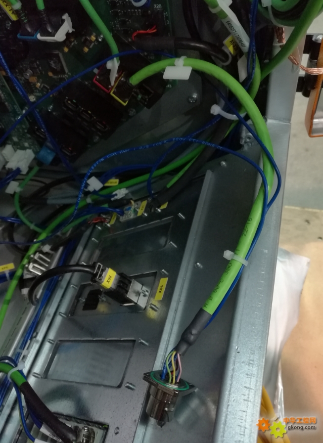

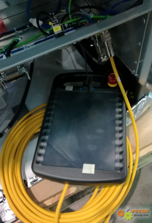

更换示教器接头

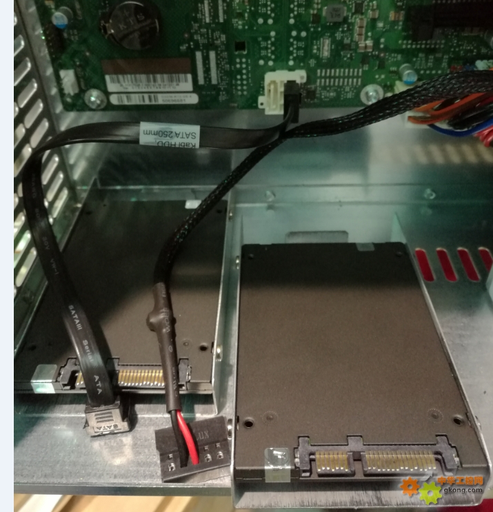

更换硬盘
更换示教器

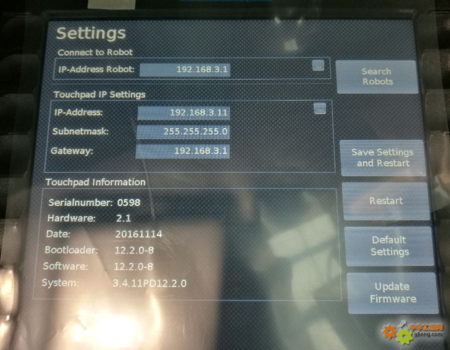

开机,设置示教器与对应的机器人IP地址

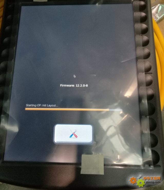

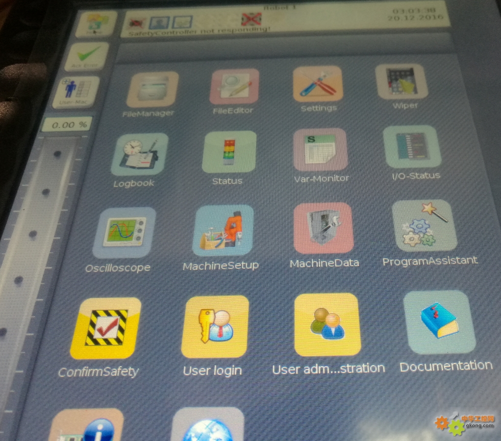

重启机器人
机器人已正常启动
