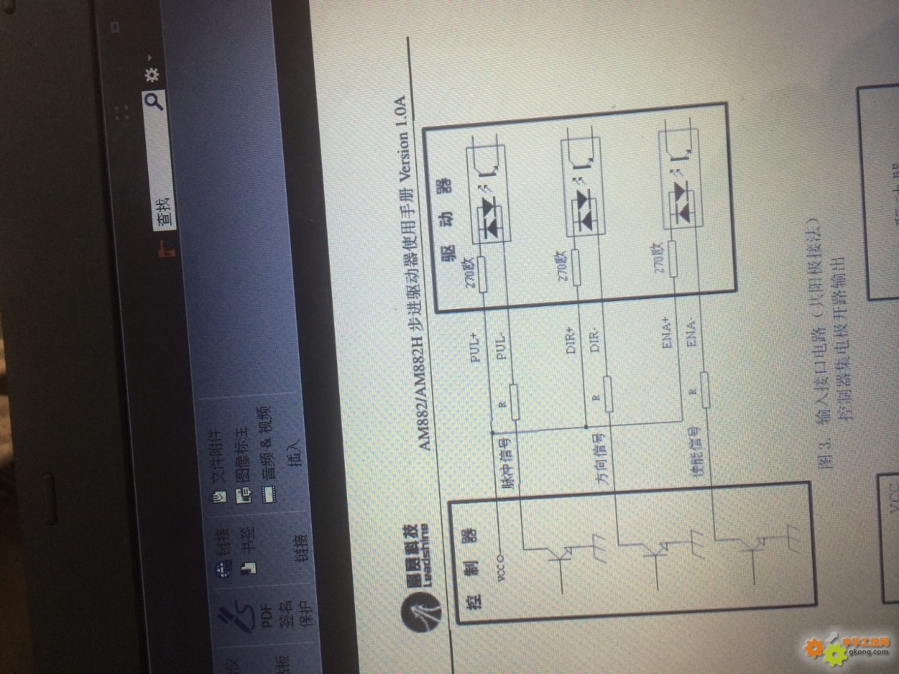

没看明白你说的,具体怎么接,这是图

#11楼
回复 #6楼 fumz78
脉冲点都??了
按这个图接的线,没错吧

回复 #11楼 啊bin
从你的资料看起来这个是正确的

#14楼
搞好了,告诉大家一声,原因是电工在plc侧把Y0脉冲和Y2方向信号接反了,号码管又没错,所以找了好久都没找出问题了,让大家见笑了,谢谢大家的指导

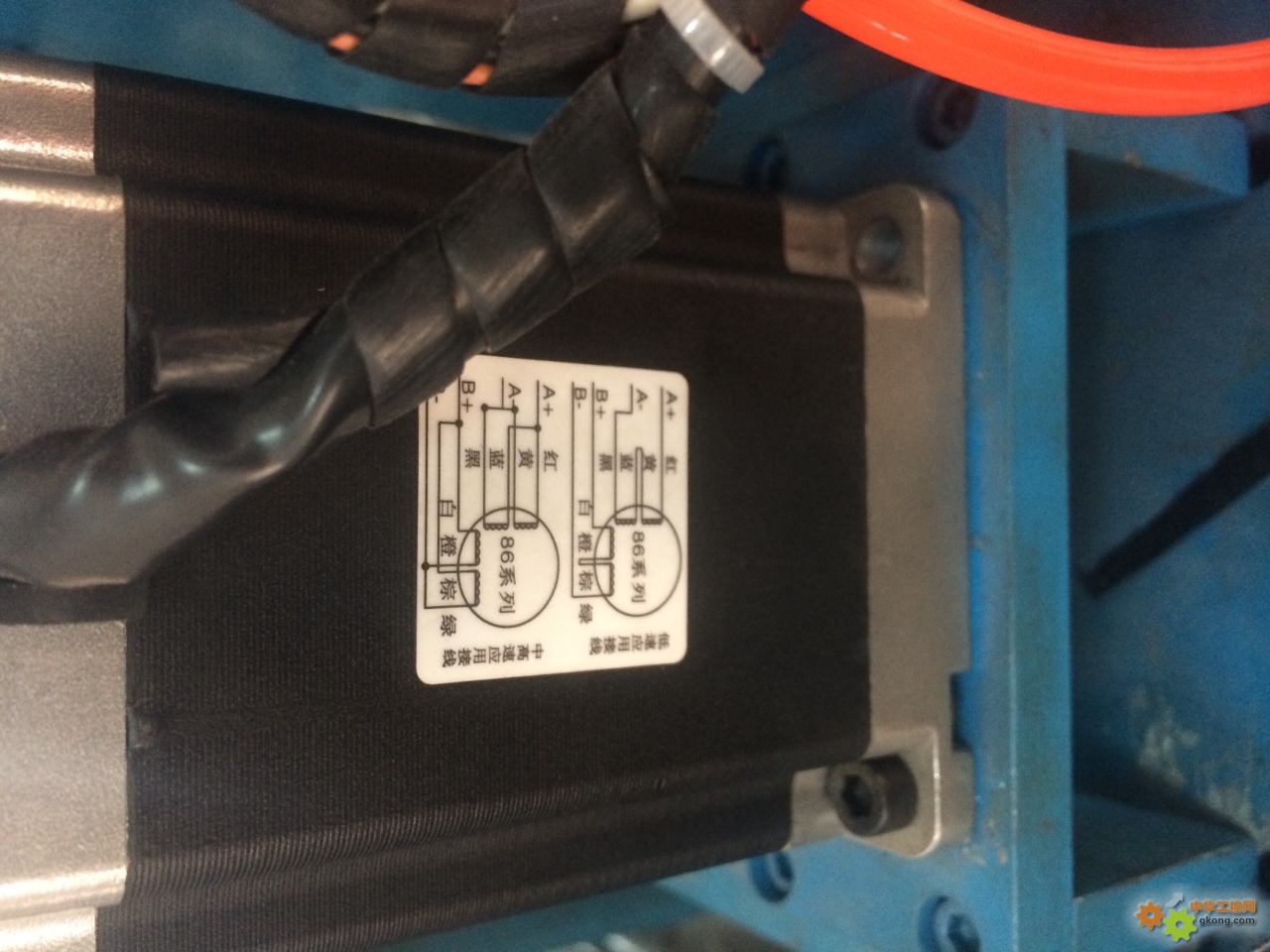

这是串联接线图
