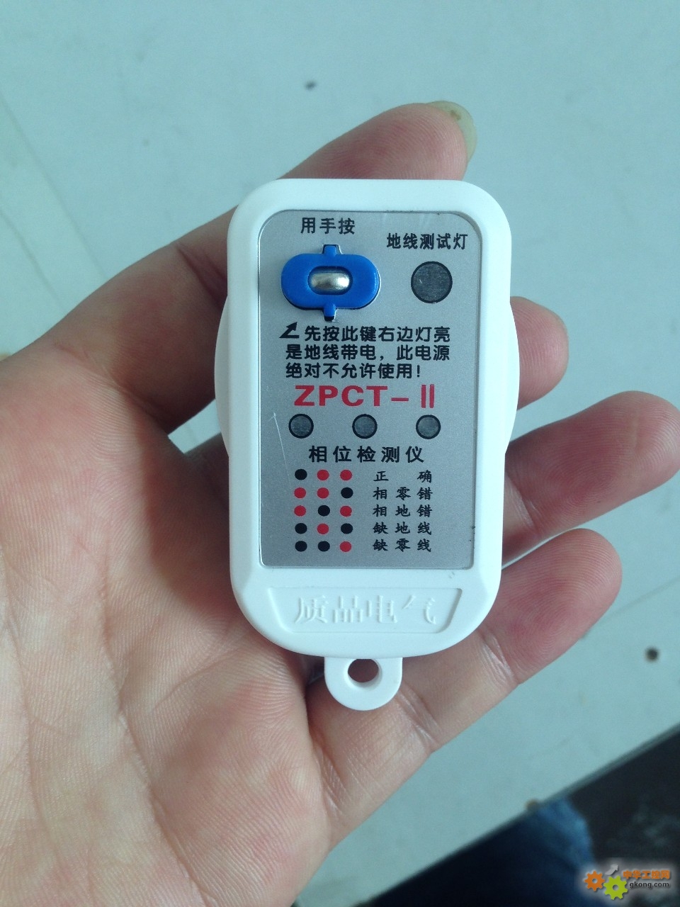

买一个专业的验电器,某品牌家电服务兵人手一个,有三个指示灯,每个灯亮表示什么都有说明,有缺地线指示,火线零线错位指示,等

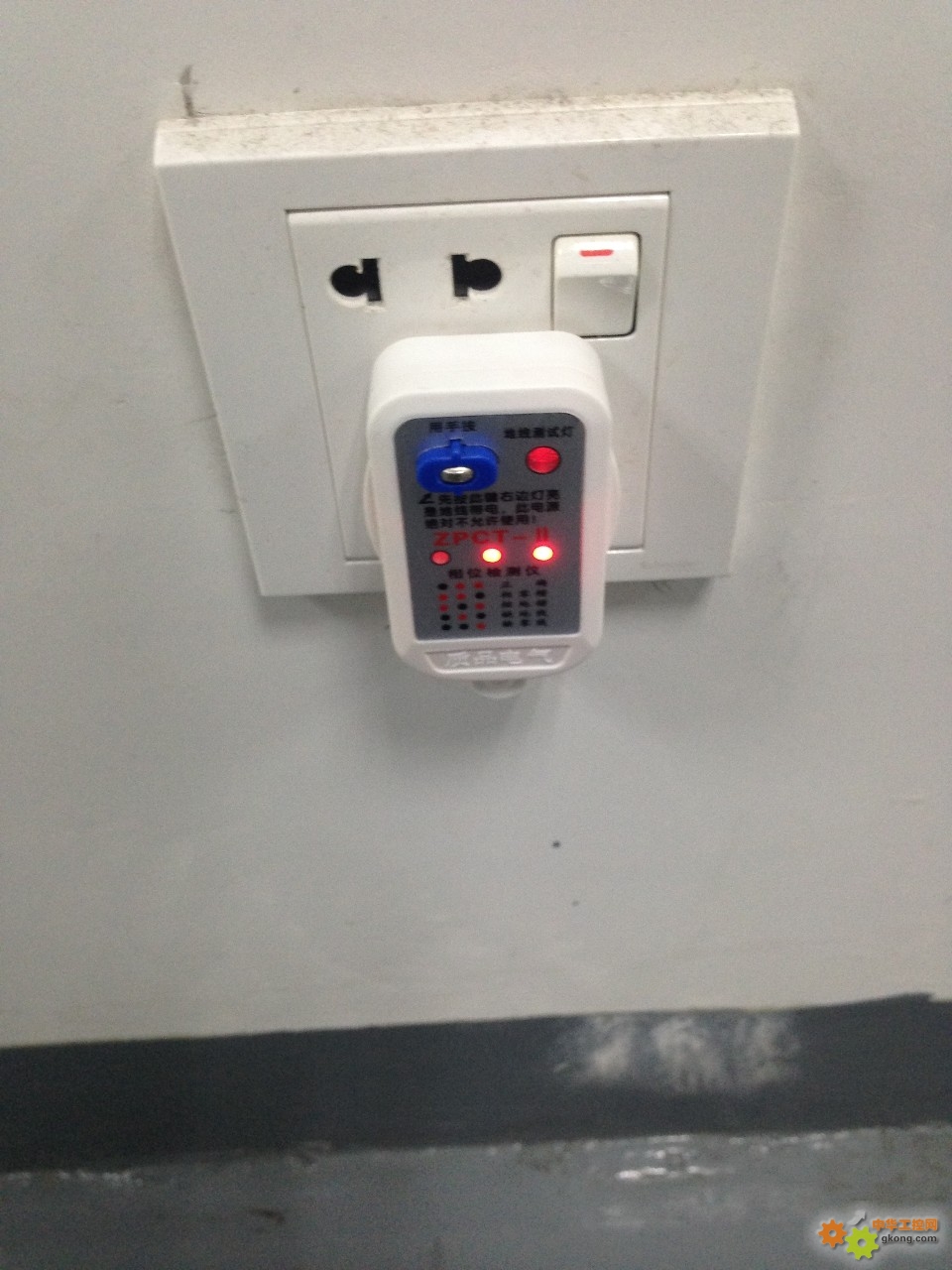

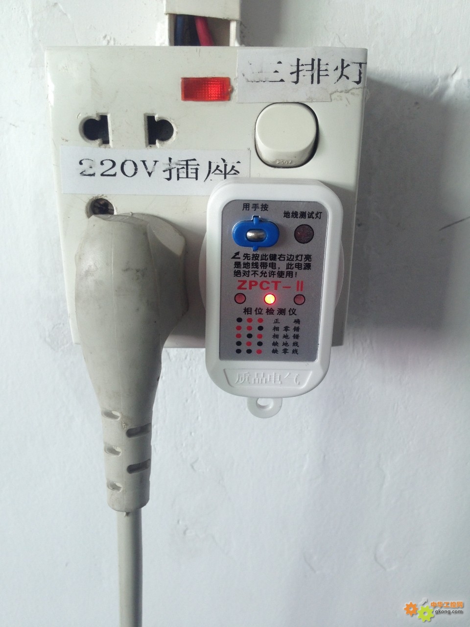

小配件已到货!简单实用!比我用个万用表方便多了,哈哈哈哈哈哈哈哈哈!!!
只要心中有梦,定能闯出一片云天!
三一重能采用 TwinCAT/BSD 实现风力发电机组的自动化并网运行
4314
123321lwq
1122
4314
作者的所有帖子(1122)
2014/1/17
2018论坛魅力之星
发表于:2016/12/12 9:19:53
#28楼
楼上是楼主看安检用的那种自己在某宝买的,牌子不知道是不是一样,那时候也没注意看,但是用的话确实很方便,楼主刚才已经把厂里的电源插座全部检查了一遍,好多都没有接地,还有好多插座是坏的。
