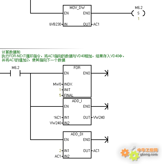

s7200如何计算VB连续区域累加和?

#10楼
回复 #9楼 xlian
参考一下你的,后面我写成了这样,可以用。

#11楼
回复 #10楼 luoqice
主要问题是地址重叠使用了,对使用的地址的不清楚。
