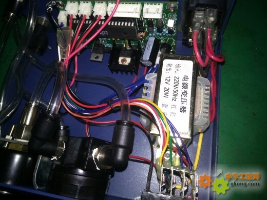

#28楼
点胶控制器
此帖发自论坛手机版
