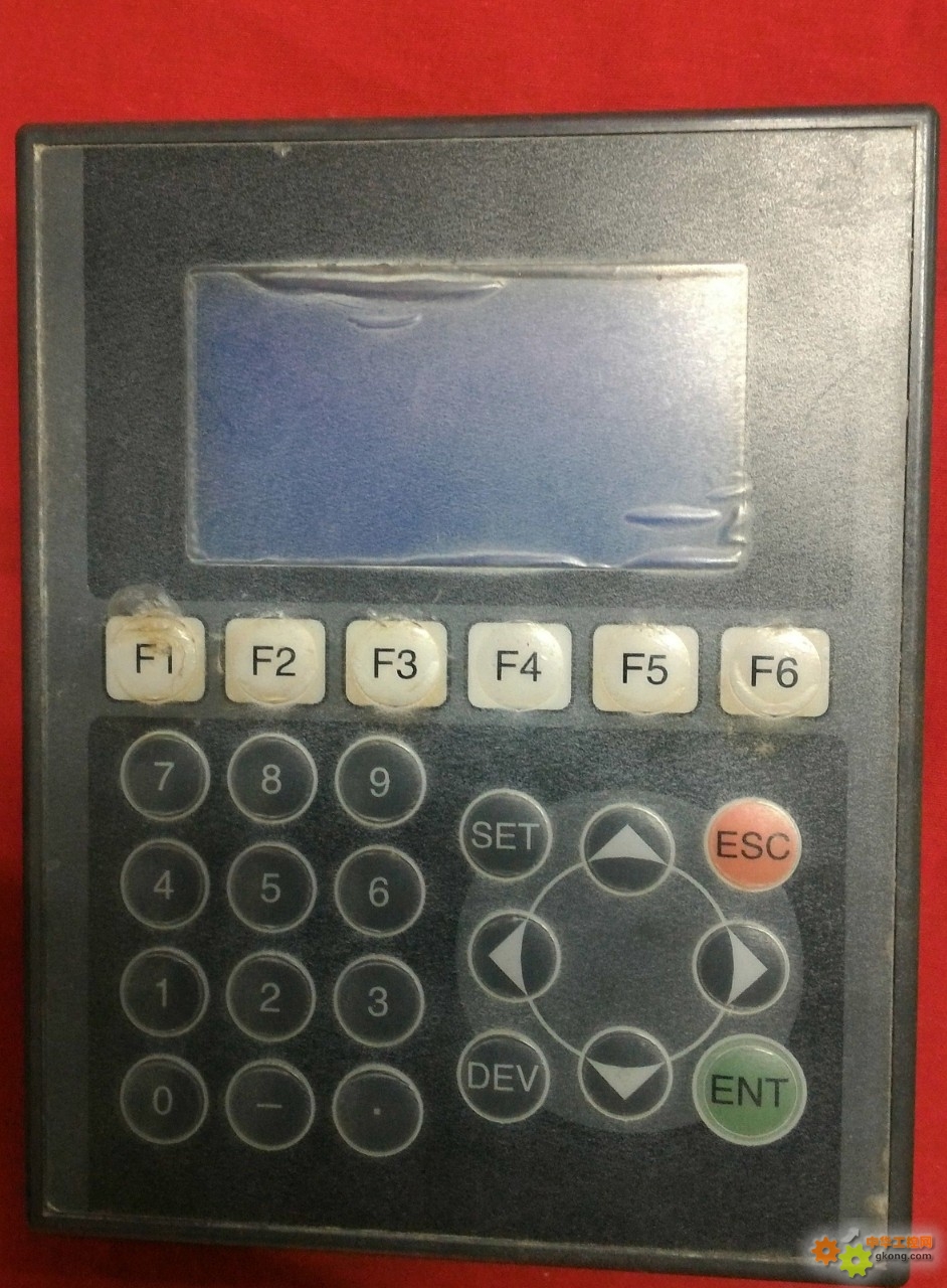

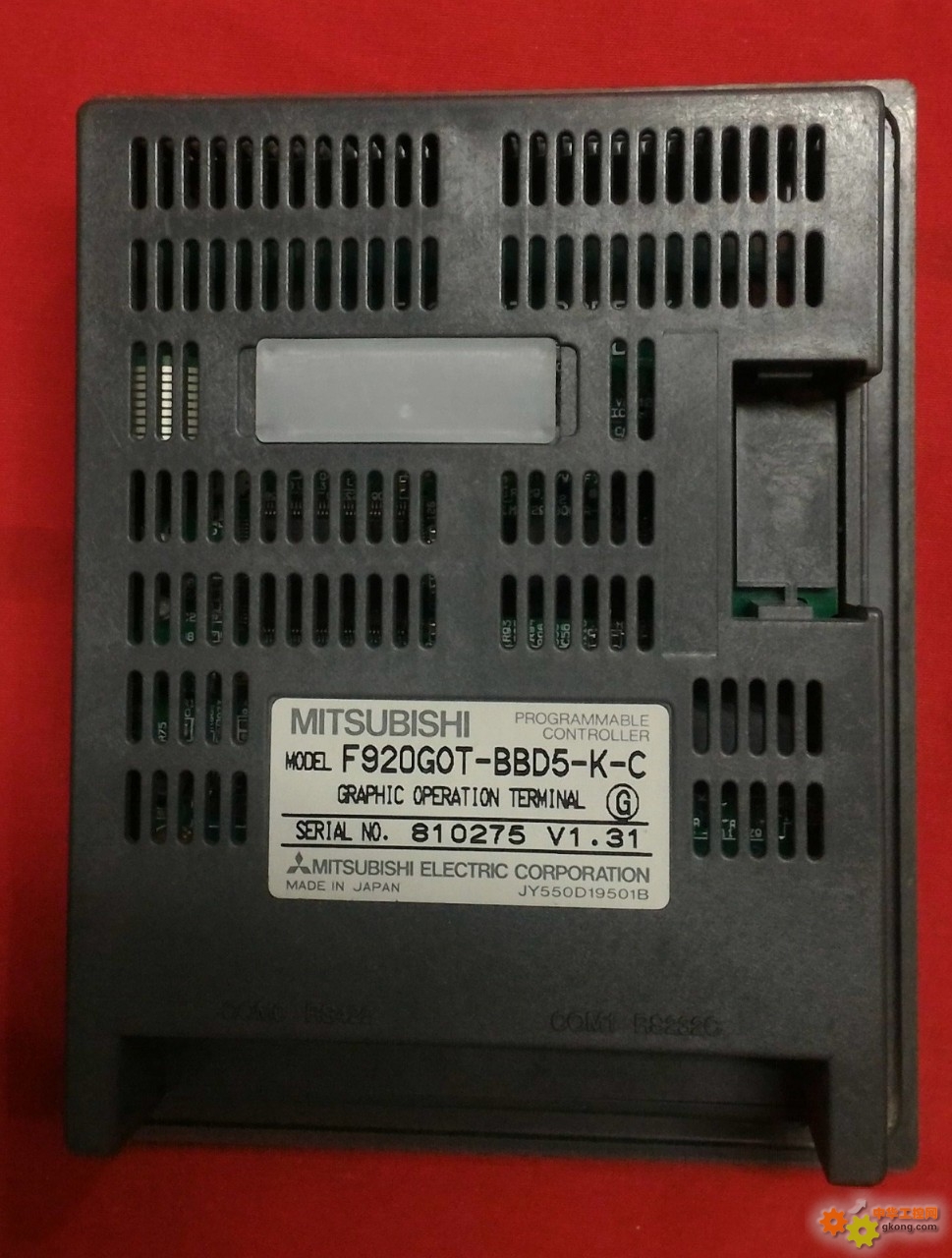

这是三菱的F920GOT,后来停产了用触摸式的GOT1020代替;
