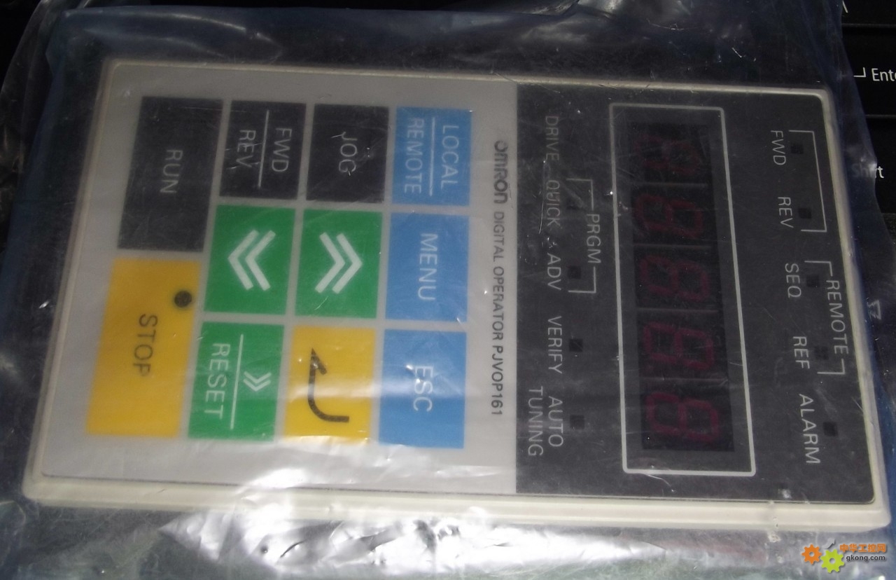

是这个面板吧?

OMRON原配的电缆型号:3G3JV-PCN326 3米;

是这个面板吧?
是的。是这样的

自己做的线序错了

先面板装本机上看是不是正常;
正常就是你线不对;

经提醒,我换了网线行了。原理是灰色软线。更换黑色硬线。面板亮了。
客户来了他想看机器转速。我想方便就引面板。结果还是不行。速度加上面板最高显示5.2hz实际速度不止
没说明书,老机器。算了明天去装个转速表,引长线。 显示的是A5.25

谢了,就一台不研究了。今天搞明白了。。5.25一直在是什么意思了 是5.25A。显示的是电流。在面板上按了几下搞出来了现在显示的HZ。

直接用延长线就可以,成品线有
