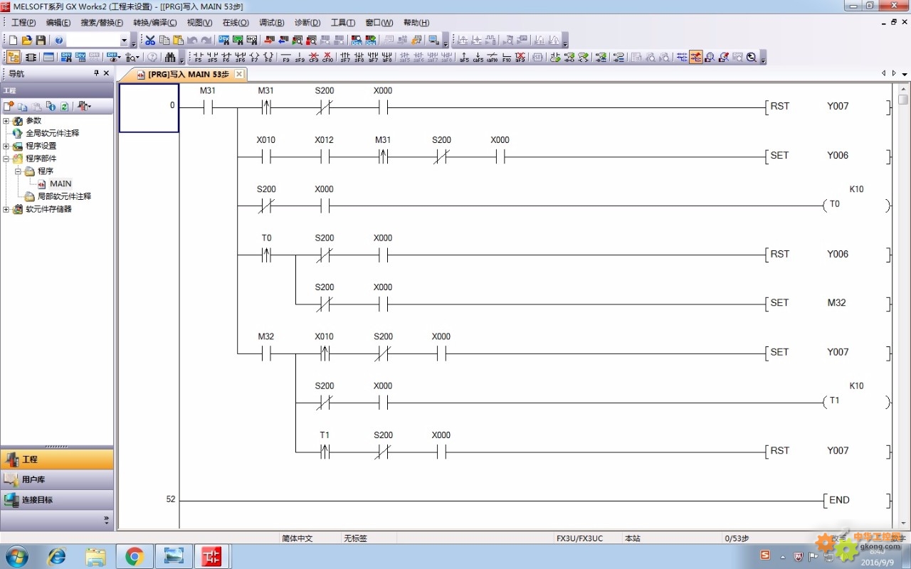

FOR NEXT指令?运行几次后跳出来

以下是引用deweg在2016/9/8 21:16:27的发言:
FOR NEXT指令?运行几次后跳出来
用for指令控制气缸的后果同楼主。

回复 #3楼 twtynijj
这个是别人写好的程序,我只是在上面稍微修改一下,使其中两个气缸多循环工作几次

回复 #10楼 deweg
用FOR NEXT指令行不通,结论就是我这种情况

回复 #2楼 fujifa
PLC的工作方式还是明白的,希望大侠能不吝赐教一段小程序演示,感激涕零。。。

回复 #5楼 mjinbao
几个气缸的动作应该就是在一个扫描周期内完成不了,才会出现看门狗出错

#17楼
条件转移、步进、循环指令都可以实现;在每个扫描周期检查条件然后转移;

#19楼
就是要上面一段程序循环,因为是刚学,所以让大家见笑了。。。
