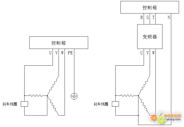

变频器整流肯定炸了

以下是引用gaoyingchun在2016/9/5 9:27:45的发言:
电机中性点在哪,没发现电机有这个点啊?
他说的是星型接法的电机的星型点就是中性点,那个电位和变压器的零线电位是一个道理,但是电机缺相,就呵呵了,一般不建议这样接
这样吗?

变频器的输出频率和输出电压是成正比的,应该用变频器内自带继电器控制一个接触器,接触器再去控制抱闸,这样抱闸就可以根据频率通断了,我们有机器就是这样做的,效果不错。

这个其实就是犯了没有考虑寄生回路的错误!
