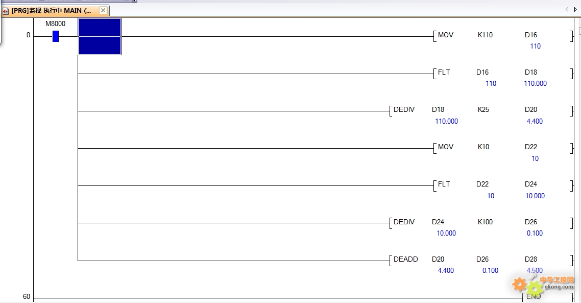

除以100 只是一个错误的例子 我以为吧这个余数除以100 就有小数点了

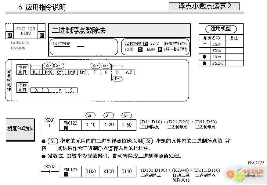

楼主:浮点数除法指令是EDIV,而且要求数据本身是浮点数!
整数必须首先变换为浮点数才可以做运算
