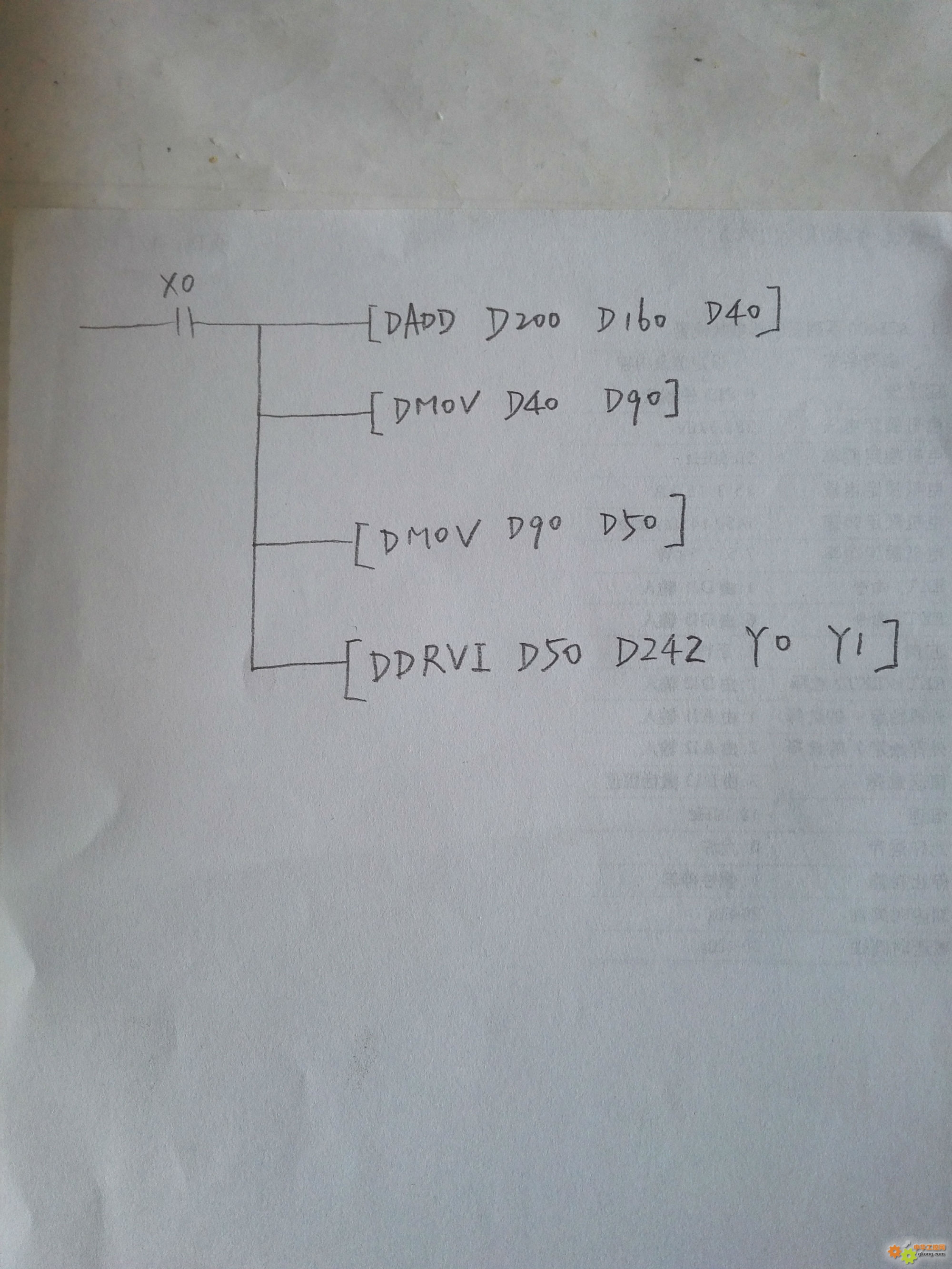

根据电子齿轮比以及编码器线数,计算实际走1mm需要多少个脉冲,触摸屏里肯定只能输入距离(毫米单位)

屏上面输入的肯定不能是脉冲数,你懂,操作员不一定懂。屏上面输入单位mm的数,PLC自己换算成相应的脉冲数就好。

说到底就是数学的四则运算

D200 D160 是在触摸屏上设定的距离值,
请教一下,D50里面是距离值,还是要走的设定距离的脉冲数?
