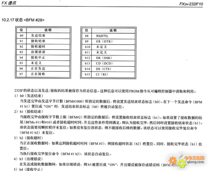

FX2N-232IF的手册里有28号缓冲区说明的

版主能不能发一份232if手册给我呢?网上就是找不到  我邮箱492556581@qq.com,非常感谢

这个手册在三菱 FX通信用户手册 里面,楼上两位已发

谢谢付老师,已收到
