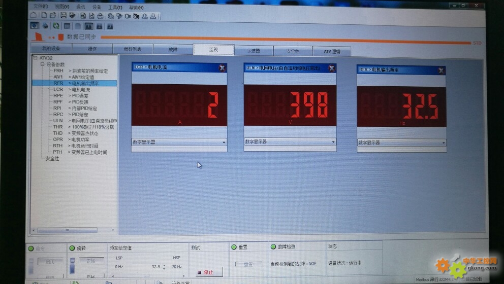

反馈:今天上午换了3个电容 通电带小电机试机正常 查到上一个故障为“电机短路 ”其实电机是好的

附somove软件图片一张
