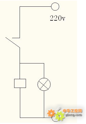

这一张图就是《与‘电’的那些事》里265楼中的一张图片,有朋友说没看到这图,我把它复制到这里,便于参考!在这主要是回复22楼的那位朋友!

没明白,能不能画图讲一下,想学学你这种方法,我也经常遇见这种软故障,谢谢

其实这个工作原理很简单,这就是一个典型的起保停电路。只是少了启动按钮,停止按钮,用的就是这个灯。人眼能看得见。启动的时候在继电器的辅助触头短接一下,线包得电,触头闭合自保,灯就常亮着,一旦220V或是24V电压电压消失,灯就会常灭,通过灭掉的灯就可判断,线路中断过点,所以就可判断是哪一片的问题!
