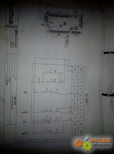

#20楼
把负载断开量量看

#21楼
右可能是这个机器的机壳是接负极的,但是接线时候可能有一个正的接到机壳造成的短路

#22楼
以下是引用ZCMY在2016/7/19 18:22:08的发言:
拆除负载电源就有输出,开关电源当然是好的;
负载问题或线搞错了;
线路肯定有问题

发表于:2016/7/19 21:08:29
#23楼
停机后出现的,则以前可能是能够正常使用的;也有19楼的疑问(该电源的负载),而有不有类似于21楼说都可能。
说不定有时间了,能够查到问题所在。

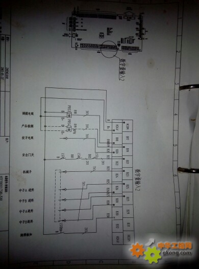

#27楼
回复 #18楼 华新大个子
非常感谢你的回复!我想已经有2个可能是答案的了,我上图了!数字量输入1和2都是这个开关电源输出的,虽然不是这台机的说明书但是可以借鉴一下(设备类似的),2张图共有3个NPN的关电开关,这个可能跟你说的情况一样也就是其中1个答案!我们再来看数字量输入1的这张图,B和B+是直接连在一起的哦,而LS5和LS7都是行程开关来的,难不成我那时候测量B+和B+之间的电阻就是CR20这个小型继电器的?只要LS5和7其中一个行程开关压住就可以了,我就奇怪了,这个线号是B+的之前一直接在B+的端子里的,好像把B+接到B也没什么不同,但是机器正常我还是拆了这根B+了

#28楼
有没有找找那个拆下来的先接到什么地方了呢?

#29楼
回复 #28楼 zhengpan2010
那根线是一条7芯电缆,除此外还有多根7芯电缆,穿过配电箱后面以后一直看不到去那,想抽线也没法子
