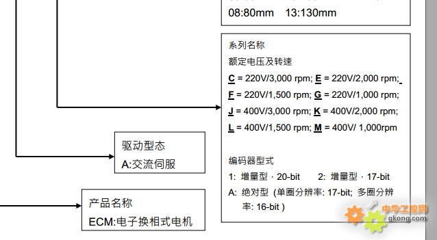

有谁能解释一下楼主说的
“单圈2的20次方个信号吧”
增量编码器用到?次方的概念吗?
快乐 幸福 自由 比什么都重要

台达手册上的,我觉得20位如果记得住的话你也可以叫1048576线

这个编码器估计是与伺服电机一体的,如果可能给个编码器的图。百万线~有吗?价格还不上了天?
有台达的或对电子电路熟知的,就台达这指标说明一下,实在不敢相信。
就按最低1000rpm,编码器按这百万的计算,接收器要多少兆?
就成本来说,这些指标是计算出来的,不是吗?就是像某些相机号称千万像素,价格才几百,洗出来的照片还不如10多年前的百万像素出来的照片。

你如果能测试,查一下,信号是不是衰减厉害
真是那么高的编码器,还真不好找检测家伙

加粗线径未必有效,试着换一种保护套厚一点,除了屏蔽层和铝铂外,里面有加编织带那种,可减小寄生电容。

应该是sin-cos编码器经过细分得到的吧,施耐德LXM32c的伺服说明说明书上面是17BIT,sin-cos信号

奥,不是硬件有这么多线
