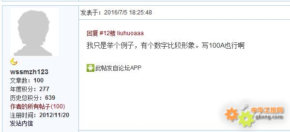

楼主是形象比喻,各位要看清了

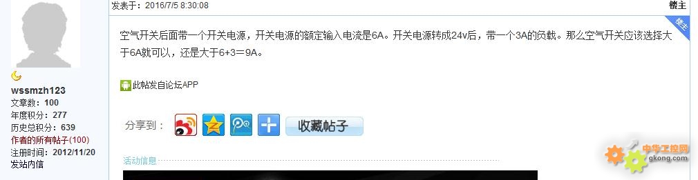

按照6A来选就行

以下是引用382893974在2016/7/5 21:42:17的发言:
以下是引用YXBK在2016/7/5 10:19:20的发言:
以下是引用626248971在2016/7/5 8:52:48的发言:
以下是引用YXBK在2016/7/5 8:48:29的发言:
只算开关电源输入部分
那就是6A 么~?
是的,这个6A是指输入也就是AC220V,转换成24V后的3A指的是在24V时带3A的负载。这个估计楼主弄错了应该是0.6A差不多。
我是没见过0.6a的空开 楼主见过?
我说的0.6A指的是开关电源的输入电流,至于断路器配多大不一定要照这个来。

额定电流6A 选择10A得就可以

感觉15楼的说的比较对!不过感觉你选择6A和10A如果是短路的都应该会跳!最好的办法你在24V上加个保险,这样最安全!

以下是引用alan3在2016/7/5 10:49:14的发言:
6A我们这图方便正常最小都买10A的用的不管电流大小!超过10A才换
我们也是在控制电路中经常用10A/1P的用。
