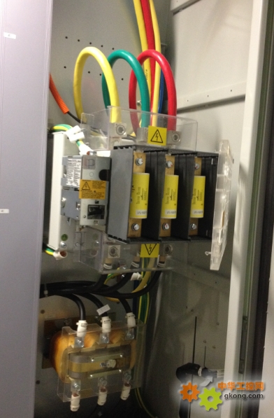

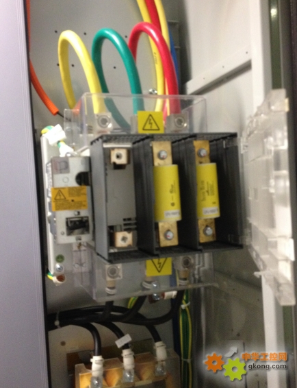

三个保险150A都少了

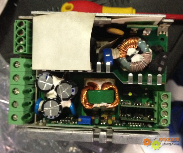

24V电源模块的稳压管炸了
