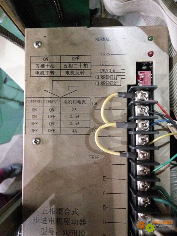

想问你个问题,驱动器内置电阻,接上5v信号电源,因为电压太低不能驱动对吗?

必须的了,24V就对了。

呵呵;一般驱动器都会在外壳上标注信号是5V还是24V电压的;

但是他的上面是5-24

标注的也不要全信,这款驱动器就是脉冲+方向控制的,可是外壳上标注正、反转脉冲控制的,害我查了很多天。

这个驱动器说明书上让接5v的信号电源,首先我很肯定程序和接线都没有问题(因为检查了很多遍)接上后就是不转,然后打电话问厂家厂家说这个驱动器内置电阻了,直接接24v,后来接上24v电源就好了。

用步进电机最好和厂家沟通确认后再接线,尤其是电机的接线

能否赐教  SW1 SW2 SW3 SW4 SW5 SW6有什么用呢(只有6个的)
