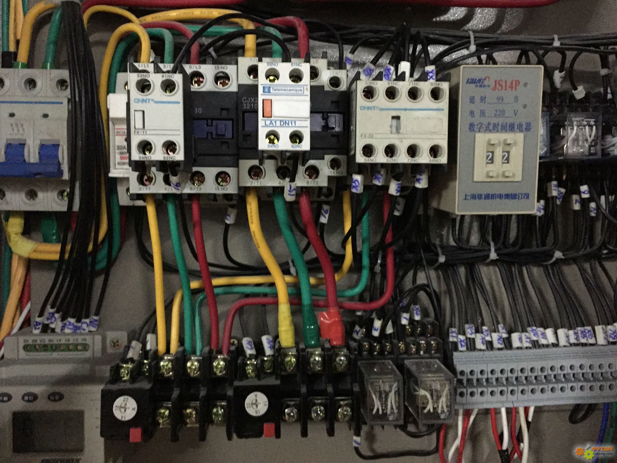

这个图片可以吧

#27楼
看图片热继电器反装,但是可以使用。是星型接法不成立。

#28楼
图片其实已经能看清楚了,我也描述过是十五千瓦双速风机。朋友们好像并没仔细看图片,我感觉十千瓦以上风机主断路器不建议用微断型断路器,何况十五千瓦,能不跳闸吗。我分析一下该配电箱的几点我认为错误的地方,【1 】双电源及负载断路器不应用微断型,分断能力远远不够,32A也不够用,应该用塑壳断路器50A以上,特别是风机类负载 【2】【热继电器正反使用是一样的无所谓】选用14-22A太小,两只相同也不对,高速和低速运行电流是不一样的,高速时是15千瓦热继电器建议用35-40A左右,低速9千瓦,应该用22-30A左右,【3】接触器高速用CJX2-3210不够用,建议用40A以上接触器低速用32A还差不多,【4】大家仔细看,高速封星接触器上端并没有封星线,处于开路状态。【5】15千瓦以上【包括15千瓦】建议降压起动或软启,我在设计双速风机启动控制方案时都是先低速运行一段时间再自动转高速运行。都比较成功,我有CAD图,【6】原件排列拥挤,主线走向集中不合理有涡流的感觉。不难看出这家配电箱厂的技术很不成熟。-----------------------我检查电机时发现电机并不是双速型,就是15千瓦四级单速。很像是一台翻新的电机。从配电箱到电机负载线也只有三颗【双速应该六颗线】配电箱是按15千瓦双速风机有消防控制设计装配的,可分别完成高低速启停及消防控制,控制方案还可以。据商场一位工号为250的师傅介绍说 他启动了多次低速没反应,高速总是跳闸,也找不到配电箱厂家,没办法上报大领导,到这里我又发现一个问题,双速风机低速一般用来换气排风,高速是由消防控制中心通过箱内消防模块发出信号启动。一般情况下高速是不轻易启动的,由于这位工号为250的师傅不断地启动高速,目前电机内部断一相,怀疑是内部封星点有问题,他们找我去就是要我判断一下是啥问题,
